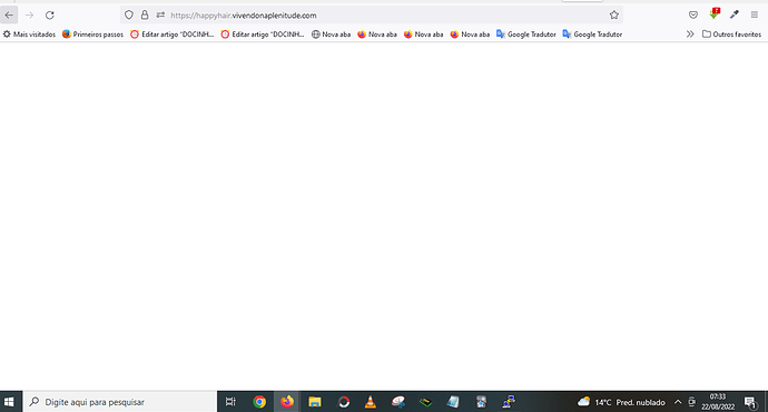

Meus sites em um mesmo servidor dão página em branco, já testei algumas coisas, mas não consegui identificar o erro. Tem como me ajudar?
Segue o print da imagem de um dos sites.
Muito obrigado!

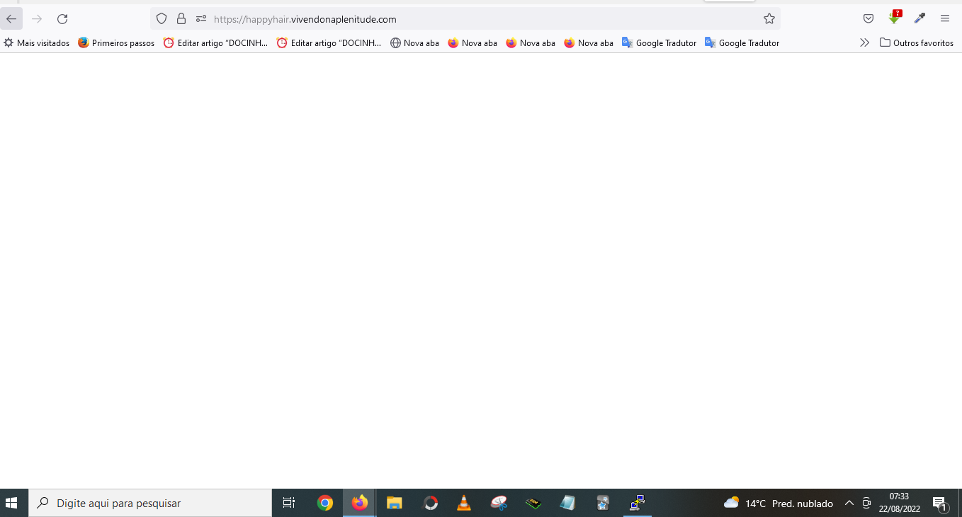

Muito obrigado!
Tela branca geralmente e ausência ou tema com problema.
Mas preciso de mais informações para lhe orientar.
Consegue acessar o wp-admin desses sites.
Veja o artigo Tela Branca no Wordpress em nosso blog.
De um deles sim, mas de outros não.
Se instalar outro tema, ele instala corretamente?
Tenta também desabilitar todos os seus plugins.
Já desativei os plugins quando tinha acesso mas, sem êxito.
Uma coisa que notei num site é que o plugin Jetpack e o All In One WP Security foram desativados e excluídos sozinhos.
Só não entendo porque todos os sites desse server foram afetados.
