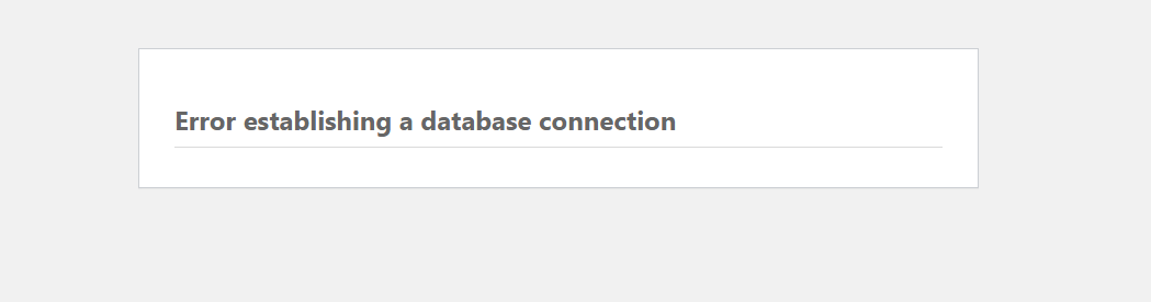

Meu amigo, estou com um problema em um dos meus server, o site fica caindo quando tem alguns acessos, estou suspeitando que seja o MAUTIC, contratei um servidor e instalei o mautic +2 sites, sendo que, 1 deles tem acesso e o outro ainda é novo.
Olha só essa mensagem de erro…
Saberia me informar o que posso fazer para melhorar isso ?
Obrigado!

Realizei os comando que você sinalizou, memória e armazenamento estão tudo, ok !
Fui vasculhando, e acessei o banco de dados, e percebei que o BD_PASS do BANCO DE DADOS, está diferente da senha que consta no wp-config.php.
Então, entrei no wp-config.php e alterei para a mesma senha do BANCO, e salvei a alteração.
Porém, quando dou o comando wo site info meusite.com, o sistema não realizou a alteração que fiz no wp-config.php.
Resumindo… Se alterar a senha no wp-config.php, na DIGITAL OCEAN não faz a alteração.
O que deve ser ?
Já vasculhei tudo em busca de uma solução, mas não encontrei ainda.
Mas não vou desistir, tenho que saber o que causou isso.
Se puder me auxiliar agradeço.

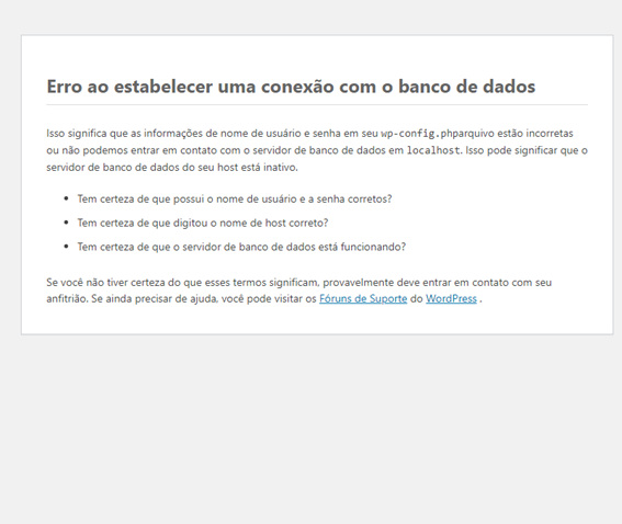

Oi Rafael,
O comando que utilizei para encontrar o login e senha do banco de dados foi o wo site info meudominio, e essa não é a senha do banco de dados, é a senha que o wordpress criou.
E o site não tem quedas, agora fica com erro que não está conseguindo estabelecer comunicação com o banco de dados.
Além disso, rodei o comando para verificar o banco de dados e informa que está tudo, ok !

Pelo que mencionou acredito que tenha algum erro na configuração do seu wp-config.php.
