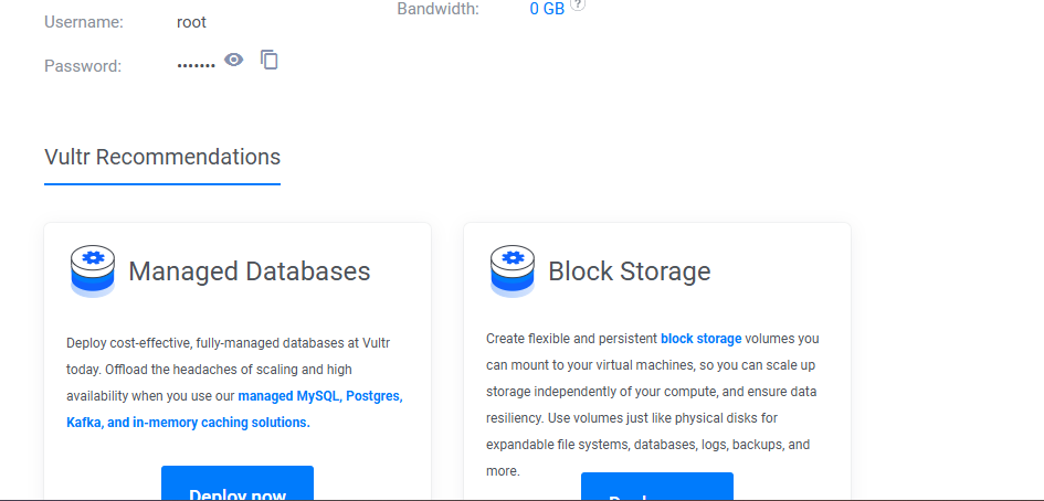

Como estou com pressa e se que a equipe aqui está muito envolvida com a empresa de hospegagem resolvi mais uma vez destruir o sevidor e criei outro, só que agora vou esperar um pouco para avançar. Segue abaixo print parcial do ambiente. Reparei que na lição aparece uma passo que é a criação do BD. Será que mudança de interface agora deixou a lição defasada? Será que tenho que criar database aí neste botão “Managed Databases”? Ou vai aparecer em algum momento aquela opção de escolher o banco de dados. Bem no começo, na minha primeira tentativa, deu tudo certo e cheguei até a instalar um WP. Mas isso foi na Digital Ocean. Como quero ter uma experiência a Vultr, estou com essses problemas, e talvez esteja me faltando algum passo. Estou aguardadno resposta do suporte para continuar.
