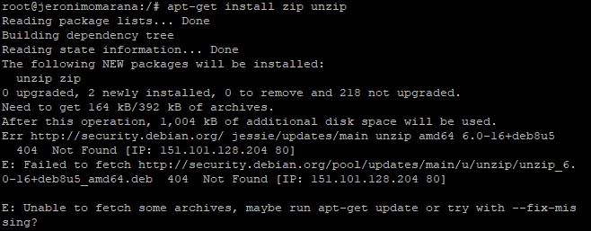

Eu estou migrando de servidor porque o antigo ainda tá com o easy engine e tive o mesmo problema, na hora de fazer o backup do banco aparece o mesmo erro depois do comando zip -r …
Baixei o zip unzip, que aliás acho que já tinha no servidor e a mensagem continuou aparecendo.

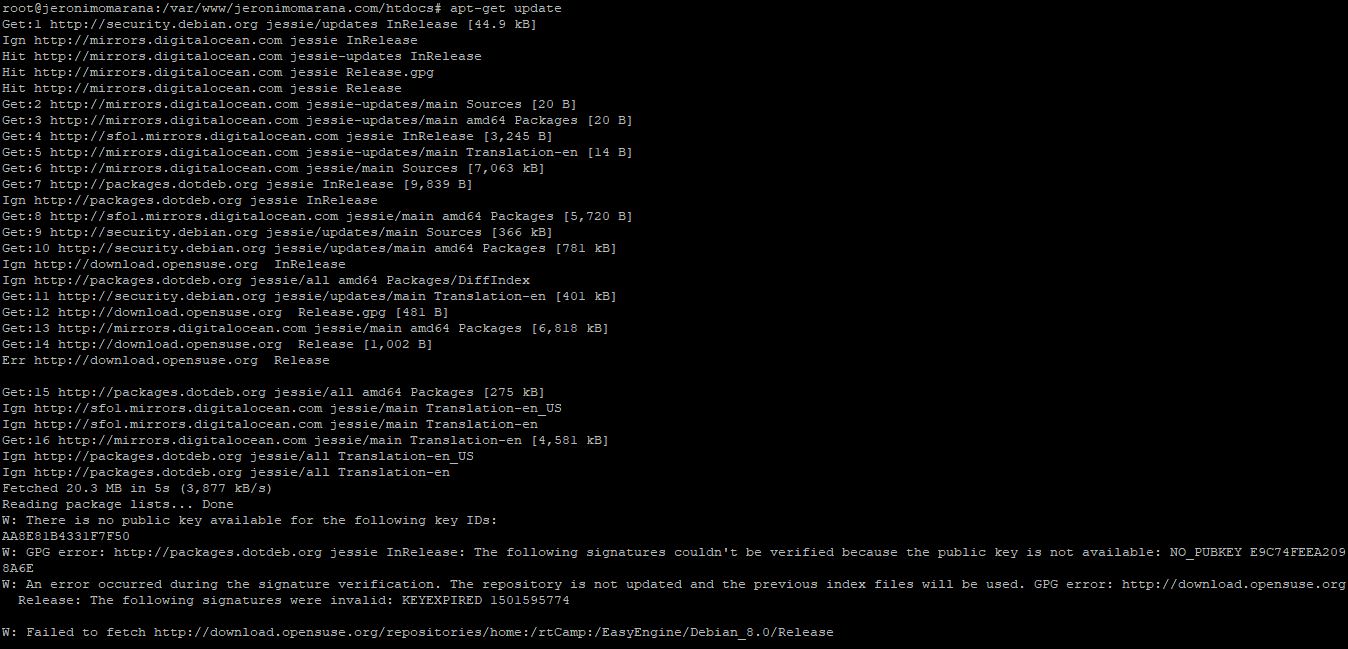

Aí tentei usar esses dois comandos sugeridos: --fix-missing (deu command not found) e o apt-get update e aí deu apareceu essa mensagem:
Então tô aqui sem conseguir criar um backup e migrar meu site…
