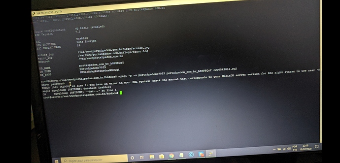

Olá amigos, tudo bem, estou migrando meu site para o novo servidor, seguindo as orientaçõe do curso Super Servidor.
Fiz o backup do site antigo, inclusive do banco de dados e exportado no novo servidor, descompactei a pasta, mas ao restaurar o banco de dados no servidor novo esta apresentando o seguinte erro:
ERROR 1064 (42000) at line 1: You have an error in your SQL syntax; check the manual that corresponds to your MariaDB server version for the right syntax to use near ‘Usage: mysqldump [OPTIONS] database [tables]
OR mysqldump [OPTIONS] --dat…’ at line 1
Alguem poderia me ajudar? Segue imagem em anexo:
Veja com atenção se o comando está correto.
É possível que tenha esquecido de um espaço ou algo assim no comando.
Na imagem em anexo tem o comando
Certo.
Está faltando um espaço entre < e o nome do arquivo.

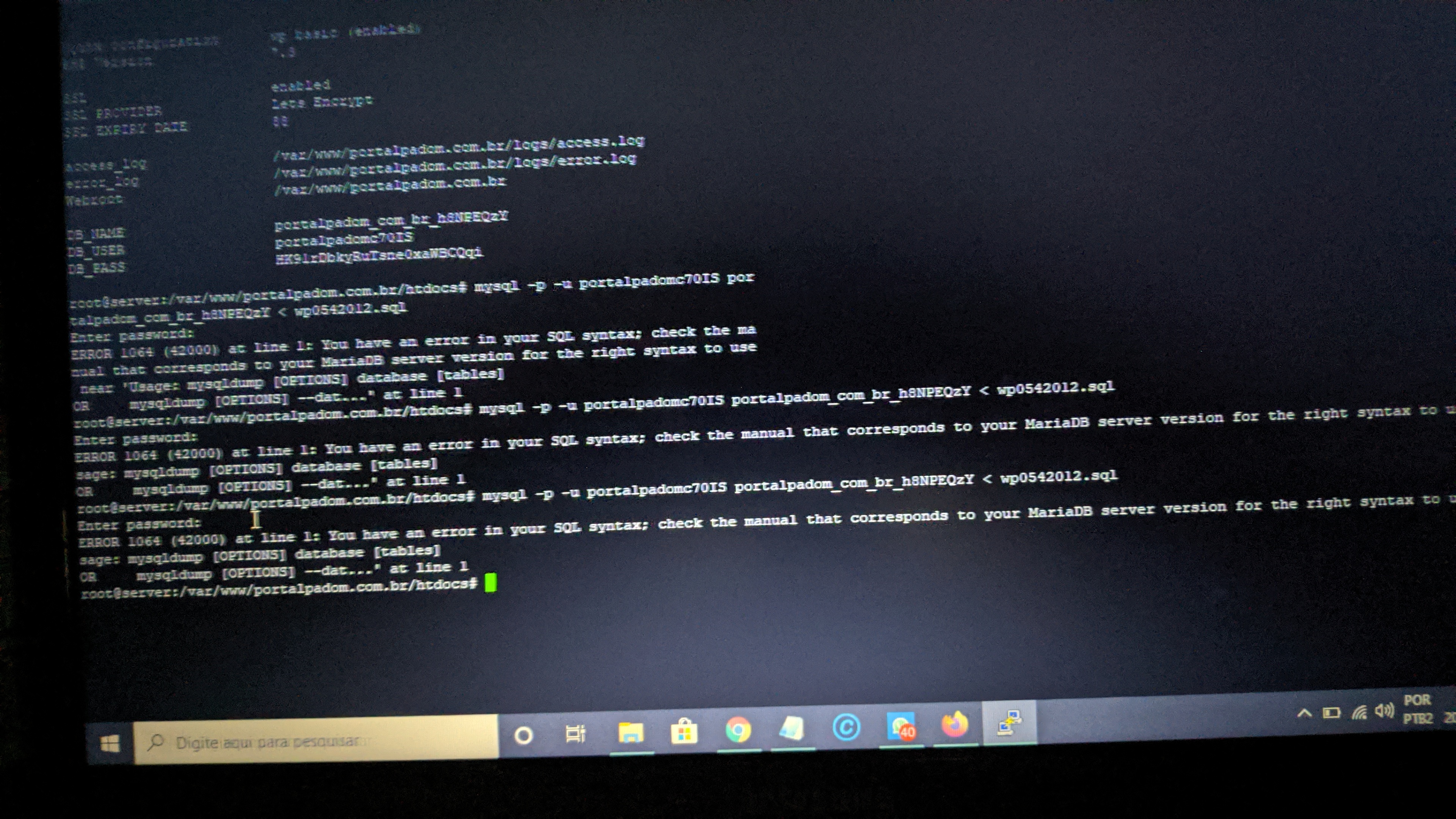

Bom dia, Gabriel refiz o comando novamente, está continuando… Veja a imagem em anexo
É possível que tenha algum erro no banco de dados.
De toda forma, durante o treinamento mostro diversas formas de migração.
Não precisa necessariamente fazer por SSH se está com dificuldades.
Para finalizar, recomendo que você delete esse site do seu servidor e crie novamente pois em seus prints você compartilhou os dados do banco de dados.
Ok farei isso obrigado
Para deletar o site pode usar:
wo site delete dominio.com
Feito… Apaguei a instalação fiz tudo de novo, agora funcionou perfeito…
