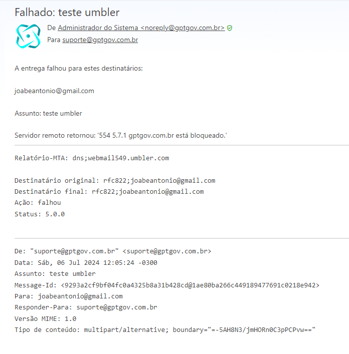

Bom dia,
Eu criei um email profissional na umbler mas está retornando a seguinte msg
O que pode ser.
Não consigo enviar email para usuários no wordpress + oracle + umbler
Preciso de mais informações para entender corretamente.
Pelo Webmail da Umbler consegue enviar?
O erro acontece apenas quando envia pelo WordPress?
Também é possível que seu domínio está com uma restrição na umbler.
Isso já aconteceu por aqui. Tive que pedir a liberação do domínio na Umbler.
Então,
Eu consegui falar com o suporte deles e era restrição deles mesmo, me parece que quando vc adere ao plano gratuito eles restringem no início e depois liberam…
Eu só testei enviando email no webmail e tá funcionando
vou testar também no wordpress e informo aqui.

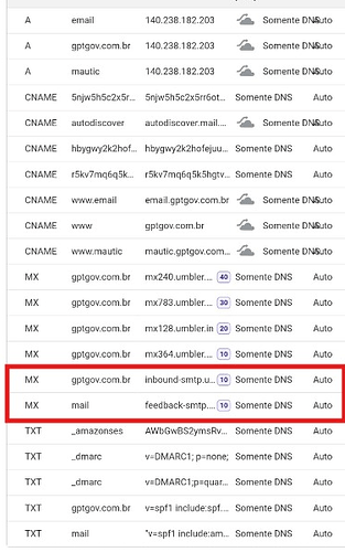

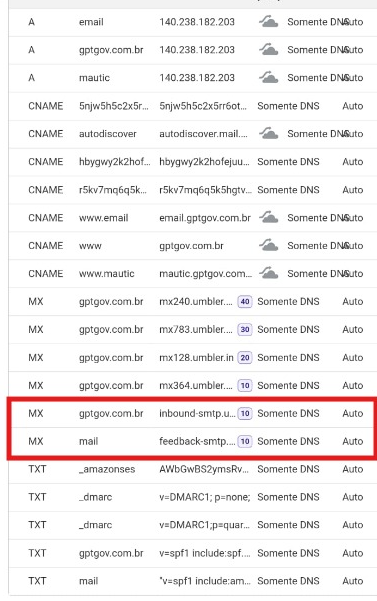

Mestre eu posso colocar dois Registro MX de emails diferentes no mesmo DNS para envio de email-s no meu site?
Explicando melhor… eu tive que excluir os MXs da Amazon quando habilitei o email profissional da Umbler e agora não estou podendo usar o da Amazon. Tem alguma solução para isso? O que vc acha melhor manter o email profissional na Umbluer ou voltar para o da Amazo.
No meu caso o da Amazon não estava enviando direto pelo site… o que foi corrigido quando mudei para o da Umbler
Neste caso, não tem problema.
O MX da amazon está utilizando o subdomínio mail e não do domínio principal.
