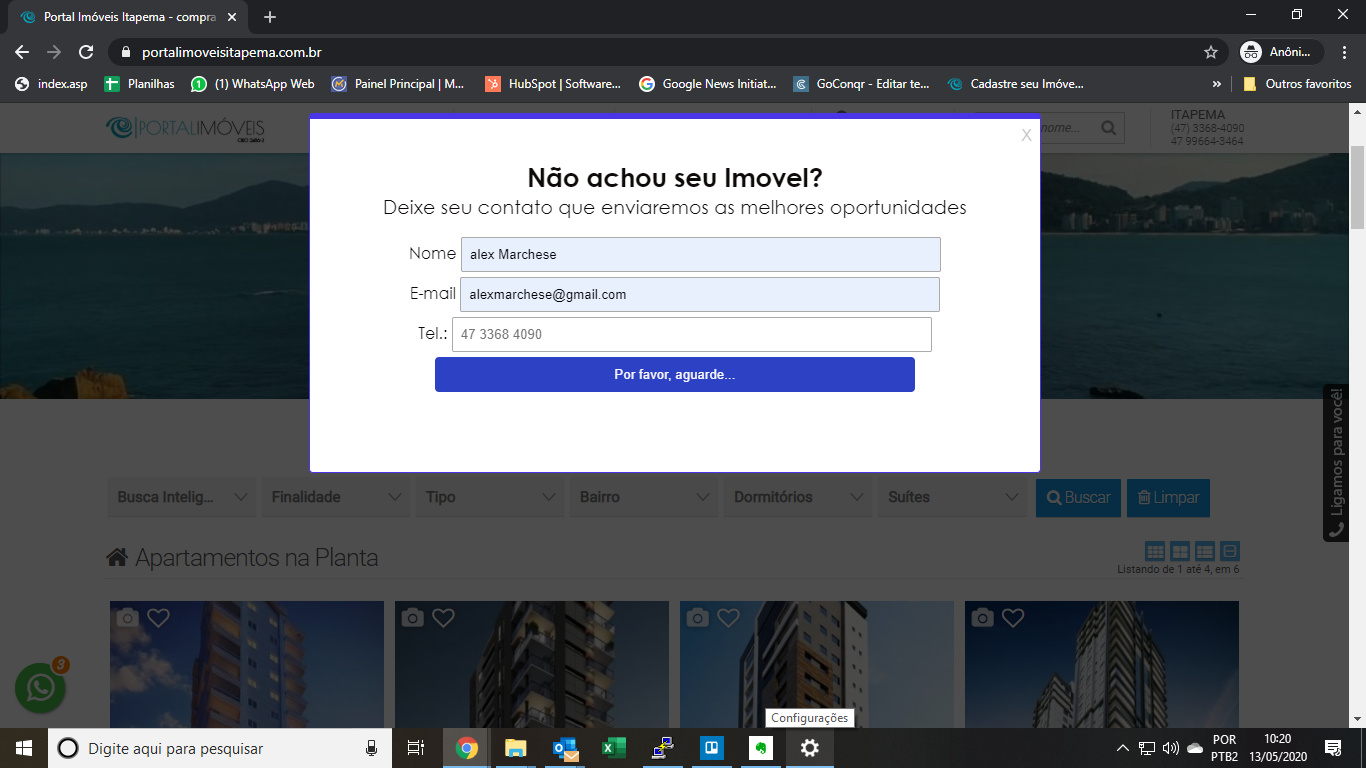

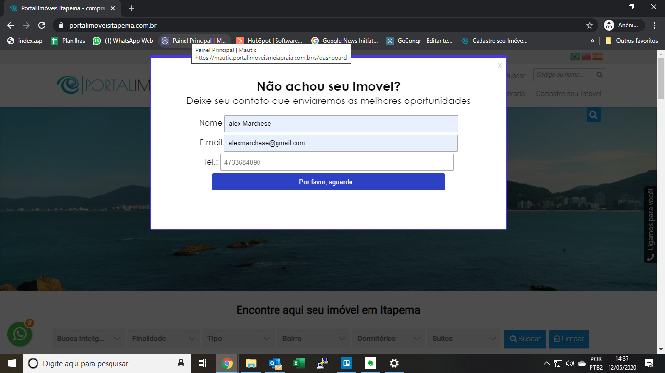

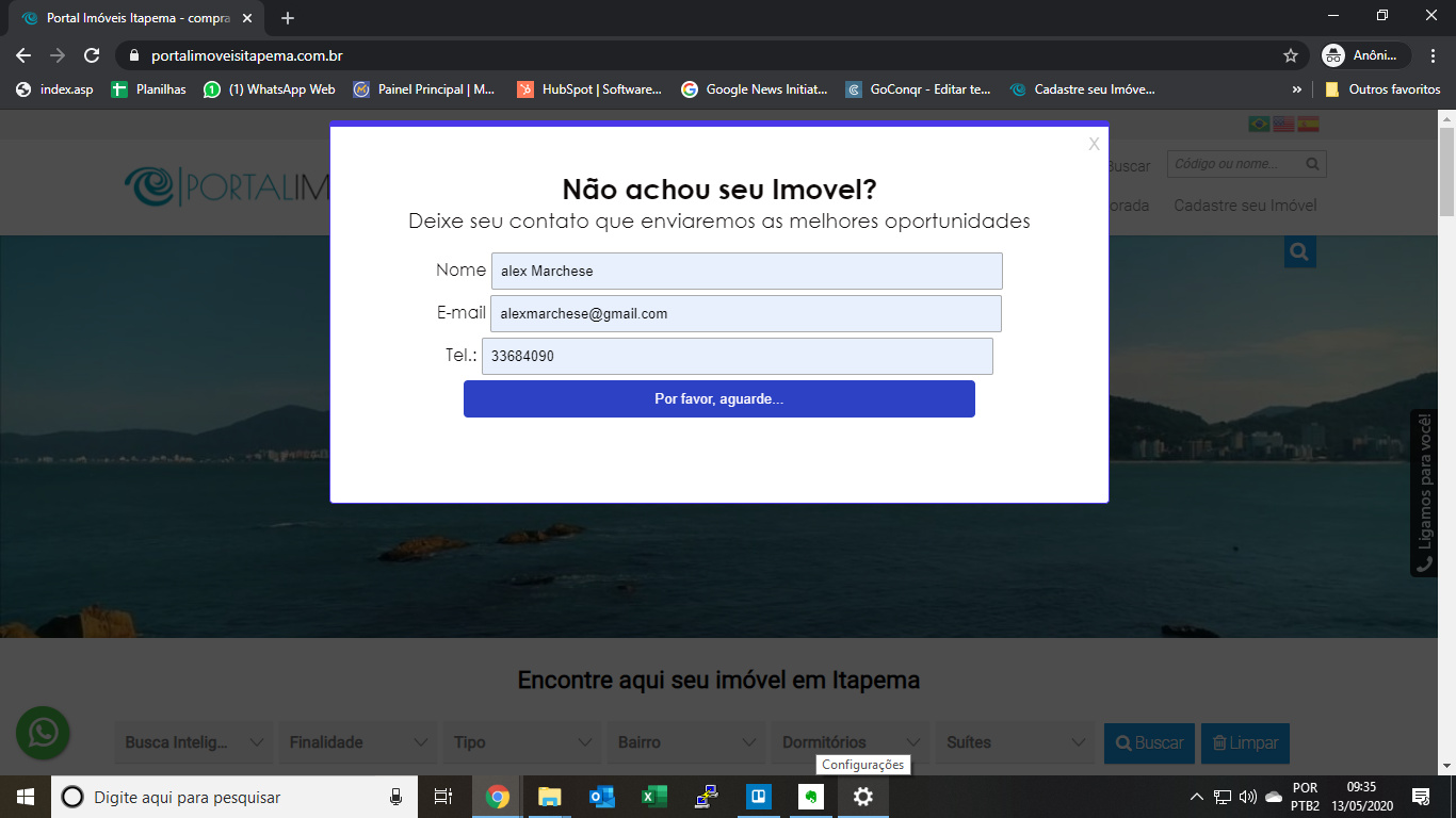

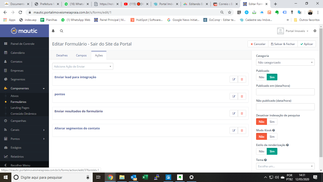

Nao consigo fazer o focus sumir depois que formulário é preenchido e as acoes nao estao sendo excutadas
estou com problemas na pagina o focus não fecha e não vai para o muito obrigado
e contato chega igual mais não esta executando as tarefas e as acoes
O que sera q pode estar errado?

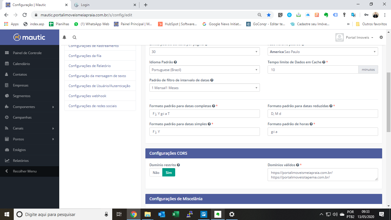

Na pagina vejo um erro nos CORS.
Vai nas configurações do seu Mautic e e adiciona seu domínio https://portalimoveisitapema.com.br/ entre os CORS.
Ou então desabilita os CORS

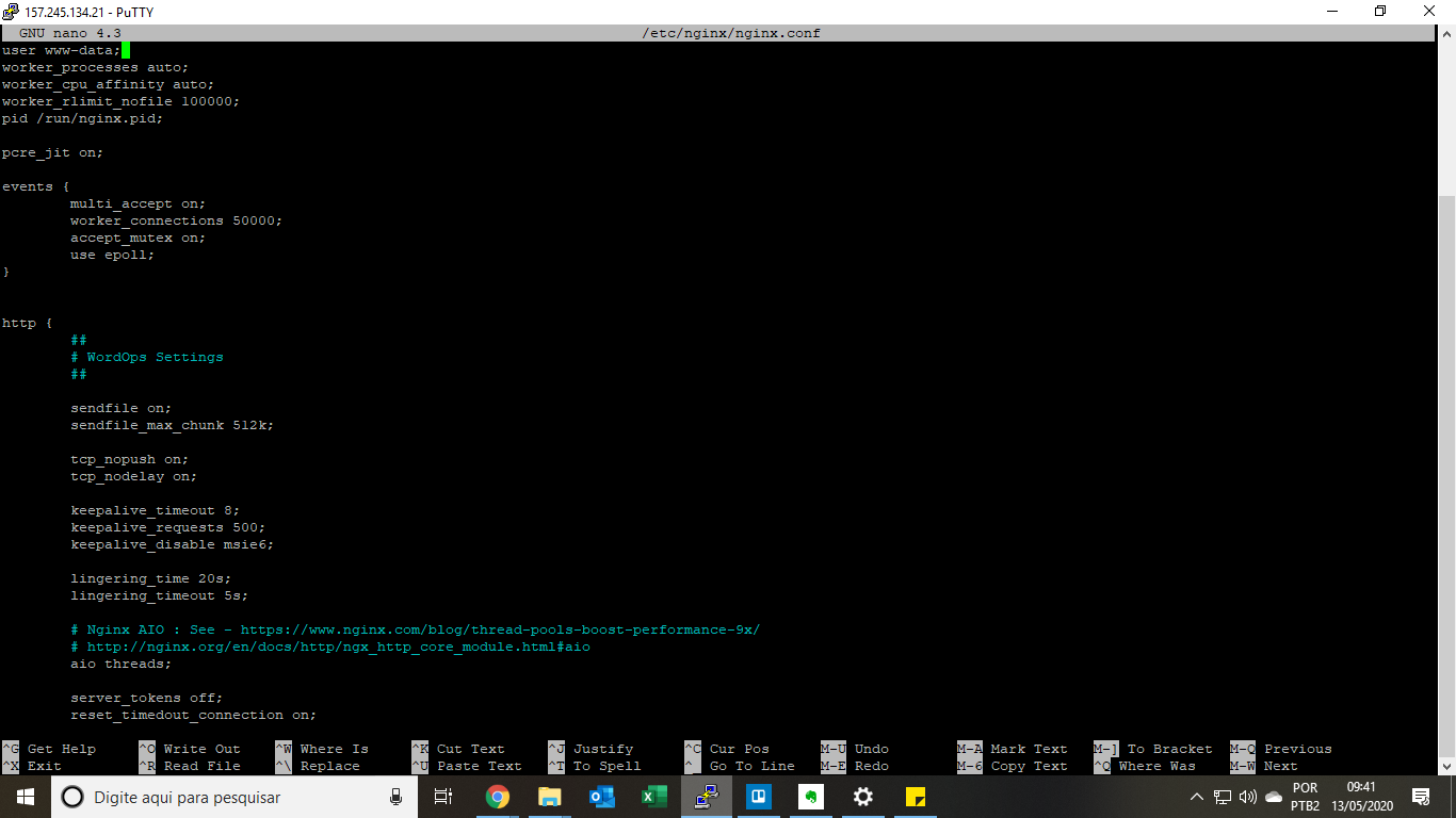

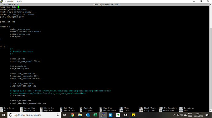

Depois das ultimas atualizações do WordOps precisa modificar o arquivo de configuração do Nginx.
Usa:
nano /etc/nginx/nginx.conf
Em seguida comenta ou apaga a linha:
more_set_headers "X-Frame-Options : SAMEORIGIN";
Em seguida salva a configuração e reinicia os serviços com:
wo stack restart
primeiramente o CORS estava ativado com o site
eu desative e fiz o teste e mesmo assim não resolveu
em seguida fiz os comando que comentou mais nao achei as linhas para modificar de uma olhada
Usa a ceta para baixo em seu teclado e rola o arquivo para baixo.
A linha está aí sim.

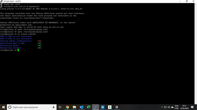

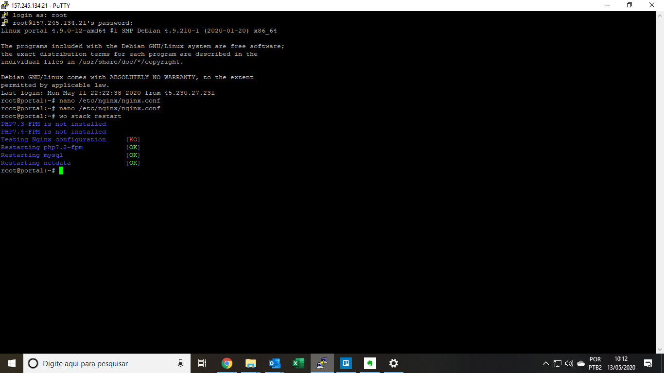

tinha sim…nao me liguei…desculpa..deu isso

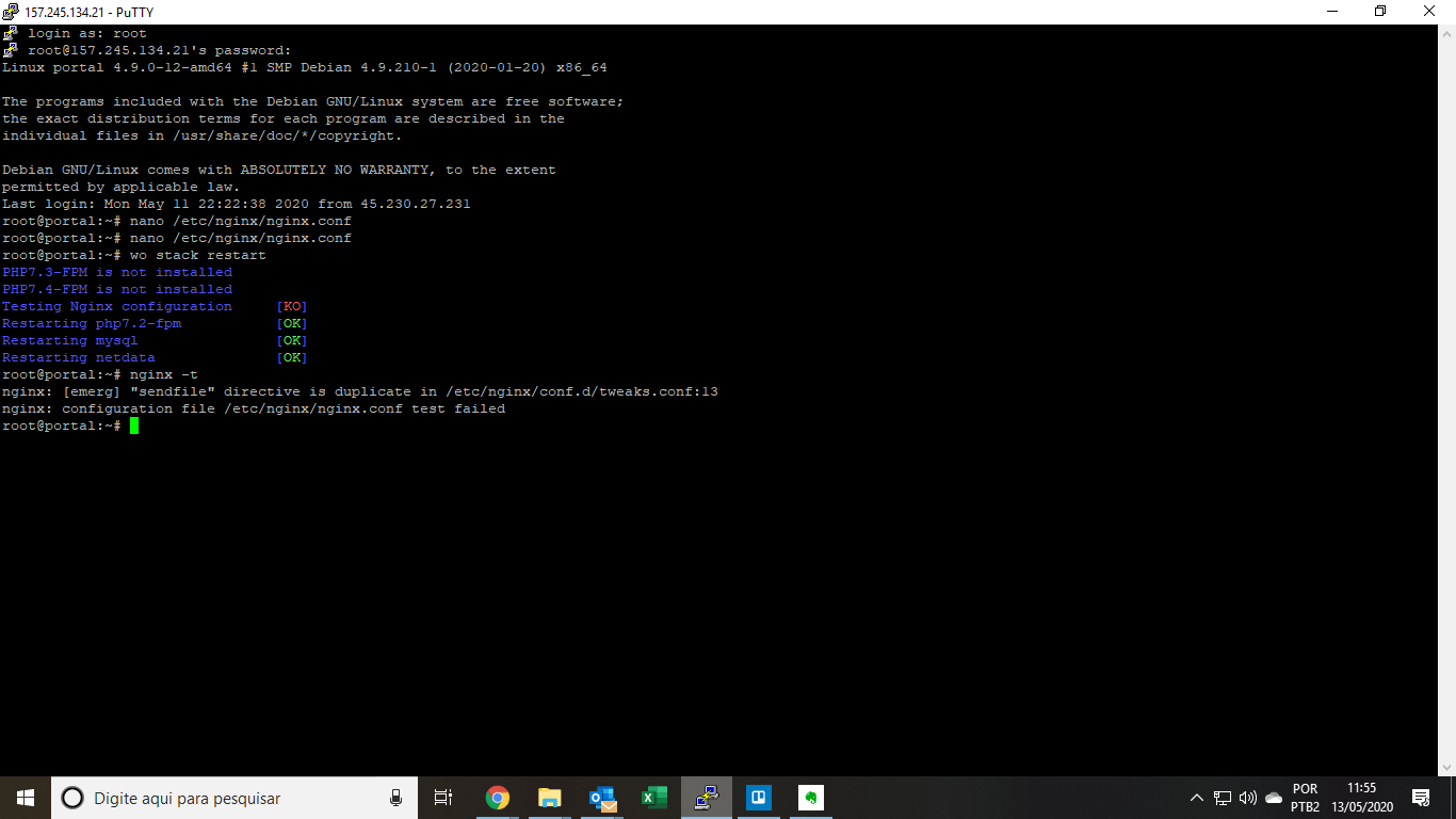

porque na linha deu KO
nao resolveu o problema
Deu o KO por que tem algum erro na configuração.
Usa nginx -t e envia um print da tela.
Está informando uma configuração duplicada.
Essa em específico não cheguei a ver.

Recebi o acesso e verifiquei.
Gerou o erro que mencionou acima devido a um erro no arquivo nginx.conf
Resolvi isso e seu Mautic está funcionando perfeitamente.
Somente seu FOCUS não está funcionando devido a integração com o CRM que tem em seu formulário.
Testei com outro formulário sem a integração com CRM e funcionou perfeitamente.
No que me cabe, referente a Mautic, acredito que finalizamos.
Sobre o CRM não posso lhe ajudar pois pessoalmente não utilizo e não trabalho com ele.
estranho porque seria a principio so uma ação de enviar para CRM Hubspot o contato recebido, mais ta bom…
