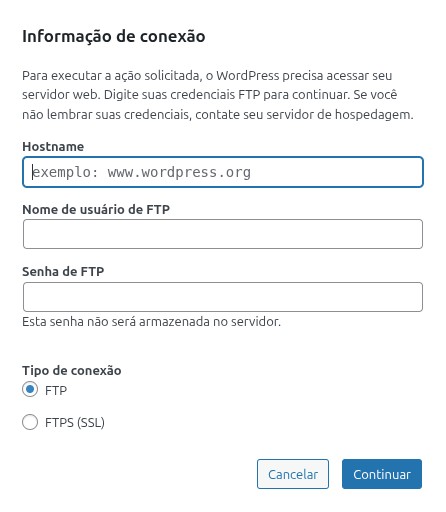

1º) Após finalizar a migração com SSH eu consegui logar normalmente no site dentro da VPS nova e alguns plugins estão desatualizados e ao tentar atualizar pediu permissão, vou colocar o print logo abaixo para você ver o que apareceu. Como devo proceder neste caso?

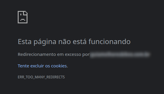

2º) Outro site que migrei funcionou normalmente após a migração e assim que consegui logar no Wordpress e constatar que estava funcionando eu ativei no proxy no Cloudflare e após ativar o proxy o site fica fora do ar, e se desativar o proxy voltar a funcionar, vou deixar o print do erro logo abaixo para você ver.

1 - Corrige permissões que resolve.
2 - Possívelmente está relacionado a configuração de SSL do CloudFlare.
Envia um print de como está a configuração de SSL no CloudFlare.
Gabriel, deu certo as permissões na 1ª dúvida que te enviei, agora está resolvido, obrigado.

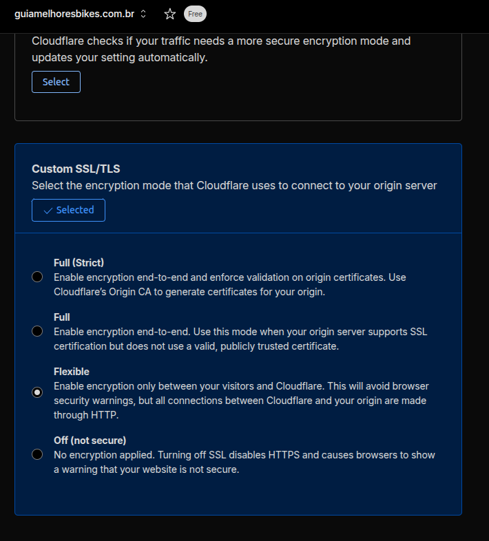

Quando a 2ª dúvida, quando você falou que podia ser o SSL do Cloudflare, eu fui revisar as configurações e estava marcado como “Flexibe” conforme o print abaixo.
Eu mudei para opção “Full” e agora o site voltou a funcionar com o Proxy do Cloudflare ativo.
O correto é deixar na opção “Full” ?

Depende.
Se no seu server já tem LetsEncrypt o correto seria Full Strict
Eu fiz a configuração seguindo sua aula do super servidor para instalar o WordOps.
Neste caso qual seria o correto?
Veja essa aula partir dos 2 minutos.
Se instalou o site com LetsEncrypt usa como Full Strict
