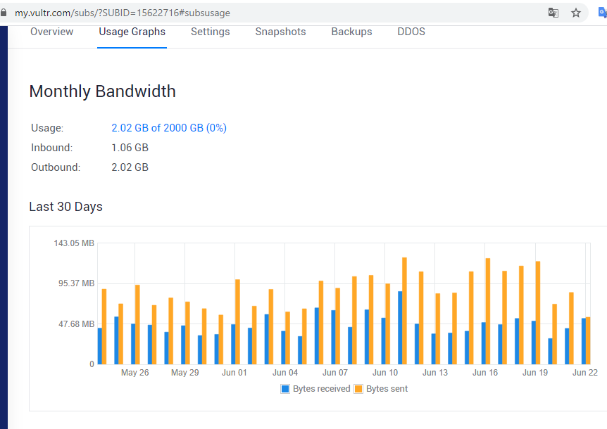

Esse gráfico aí mostra apenas a utilização de banda e não % de uso de memória ou processamento.

Mas as os prints que enviou não ajudam a analisar.
Precisaria de pelo menos um print dos gráficos de consumo de recursos de períodos maiores para ver se teve picos de consumo de recursos.
Os prints que enviou são referentes a banda do servidor e o print do Htop é em tempo real cujo momento do print está com consumo de recursos praticamente zero.

Então você precisa pelo menos me enviar um print dos gráficos de uso de CPU e Memória que inclua o momento de uma queda para avaliar se houve ou não alto uso de recursos.
