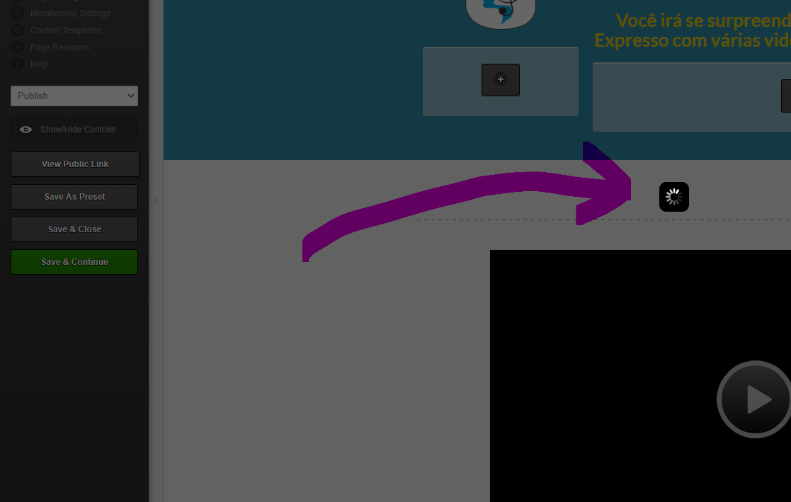

Acontece assim…
Depois que eu atualizei o wordpress eu fui no construtor de pagina do Optimize Press ele abre mas fica carregando e carregando… e não da pra trabalhar na realidade ele carrega mas fica aquela rodinha tipo salvando e não para.
Obrigado
Atualizei novamente entrei e fica assim tirei um print abaixo…
Desativa os demais plugins como teste.
Muito obrigado por estar empenhado em me ajudar! Desativei todos os plugins e nada ficou igual… ai tentei trocar o tema … coloquei 3 temas diferentes (mesmo com medo de virus) mas mesmo assim não deu certo.
Estranho isso .
Veja essa aula: https://academy.gerenciandoweb.com.br/integridade-do-wordpress/encontrando-e-corrigindo-bugs/
Acredito que essa aula vai ajudar.
