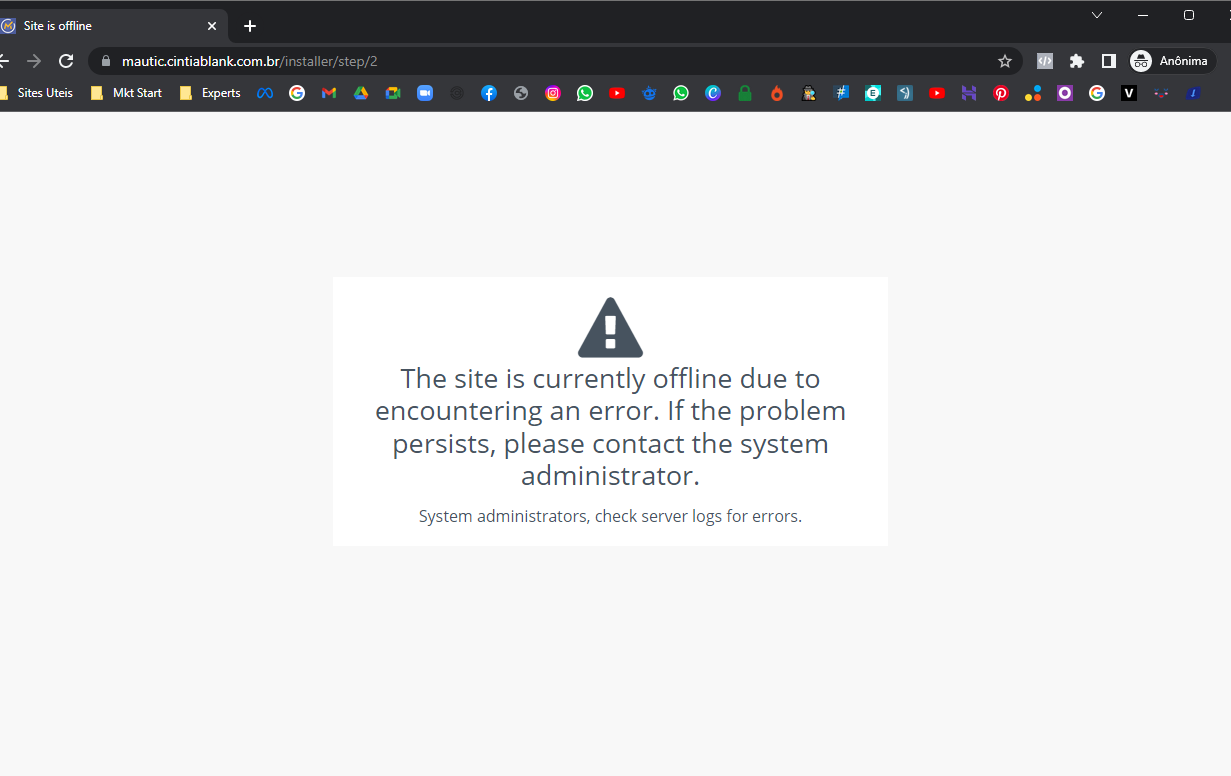

Fala galera, consegui fazer quase tudo.
Tentando instalar o mautic. Deu erro quando avancei da segunda parte para a terceira.
Segue o print:
Alguma sugestão?

Preciso de mais informações sobre essa instalação.
Qual a configuração do seu servidor?
Contratei um servidor da contabo.
16 gigas de RAM e 6 núcleos.
Usando aaPanel.
Já vi isso algumas vezes com o aaPanel.
Inicialmente tenta apagar a pasta cache que está dentro da pasta var através do gerenciador de arquivos.
Foi isso, deletei os arquivos, baixei de novo e resolveu.
