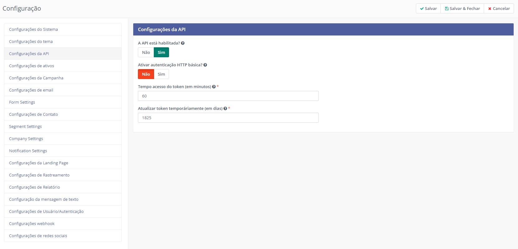

Ativa a API e configura como no print
Depois criar uma API O Auth 2 e usa essas credenciais na Hotmart.
A URL do Mautic deve conter https e não deve ter a / final.
Depois de integrar precisa limpar o cache do mautic.
