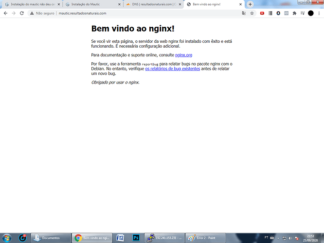

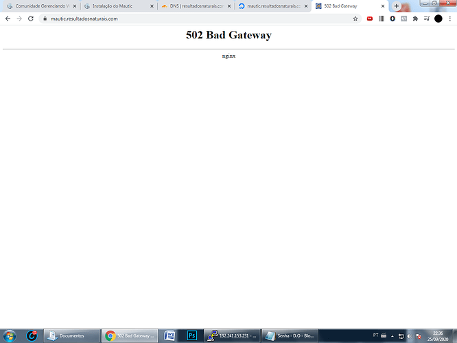

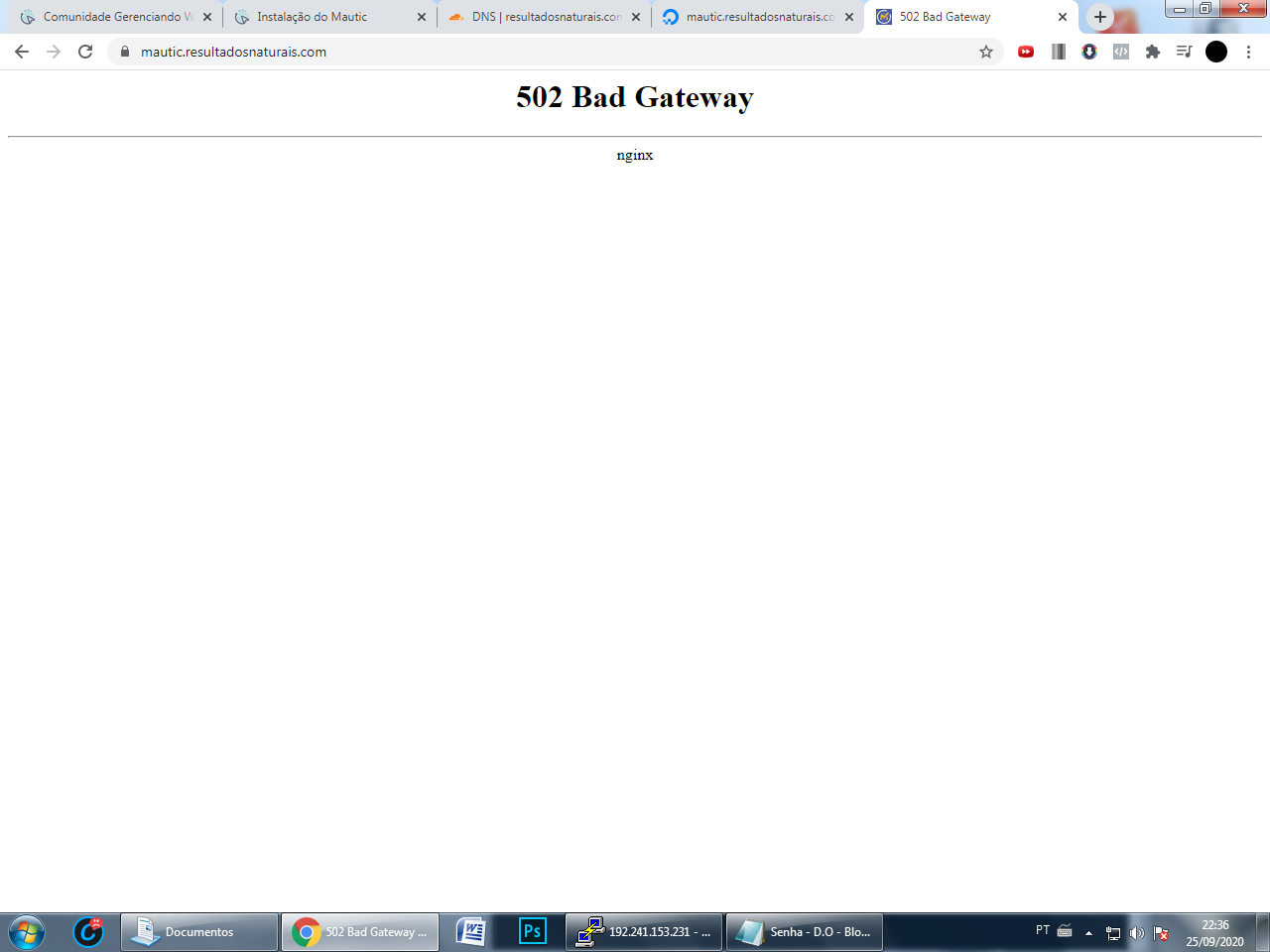

Segui a instalação do mautic, até 22:53 da aula, na hora que fui abrir no navegador deu este erro, o que pode ser?

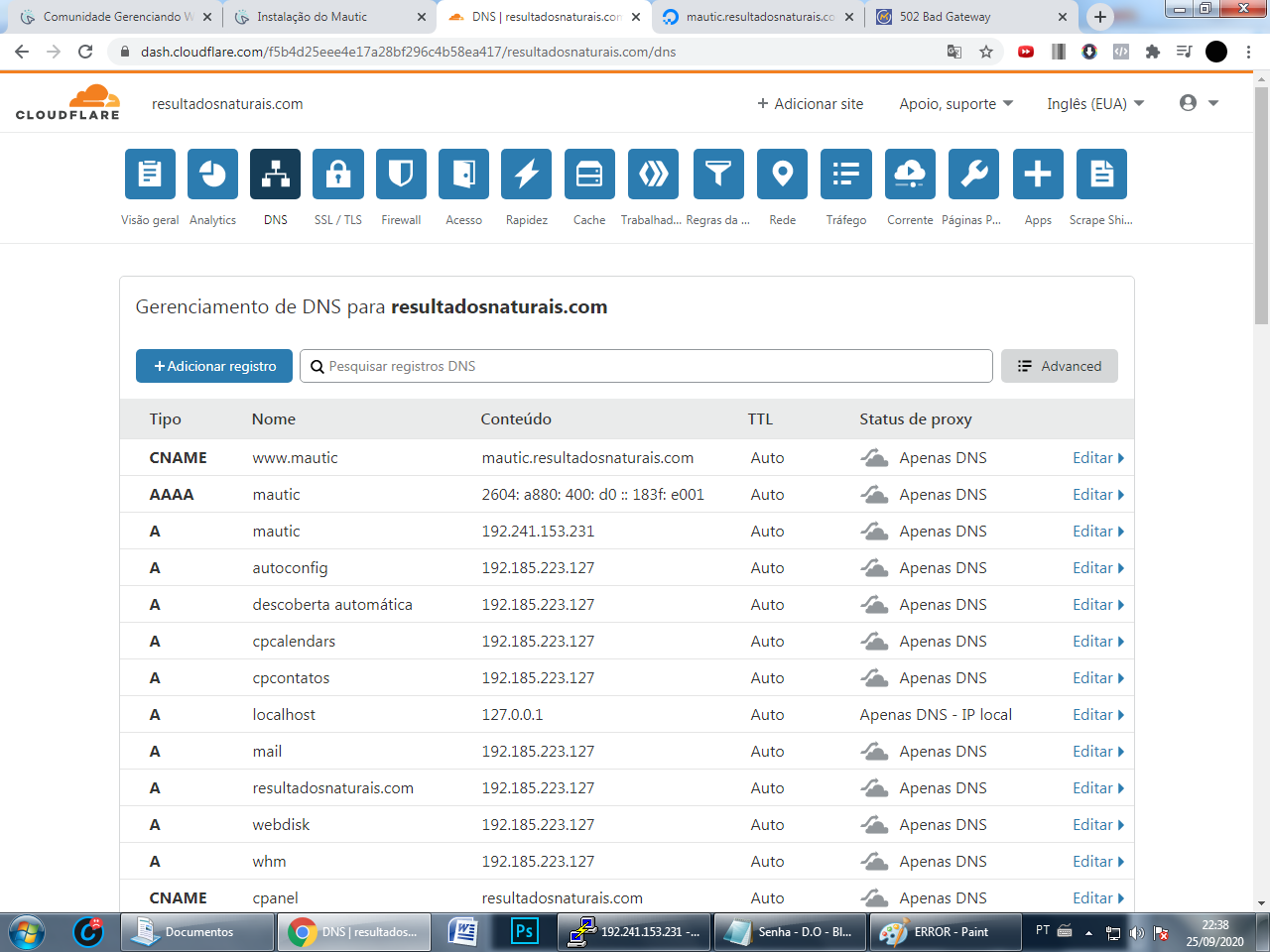

Em relação ao records, configurei tudo como explicado
O que poderá ser este erro, tem algum problema se eu fechar o putty?
Atualizei a página agora, e está aparecendo essa mensagem! Reparei também que a página ficou como não seguro

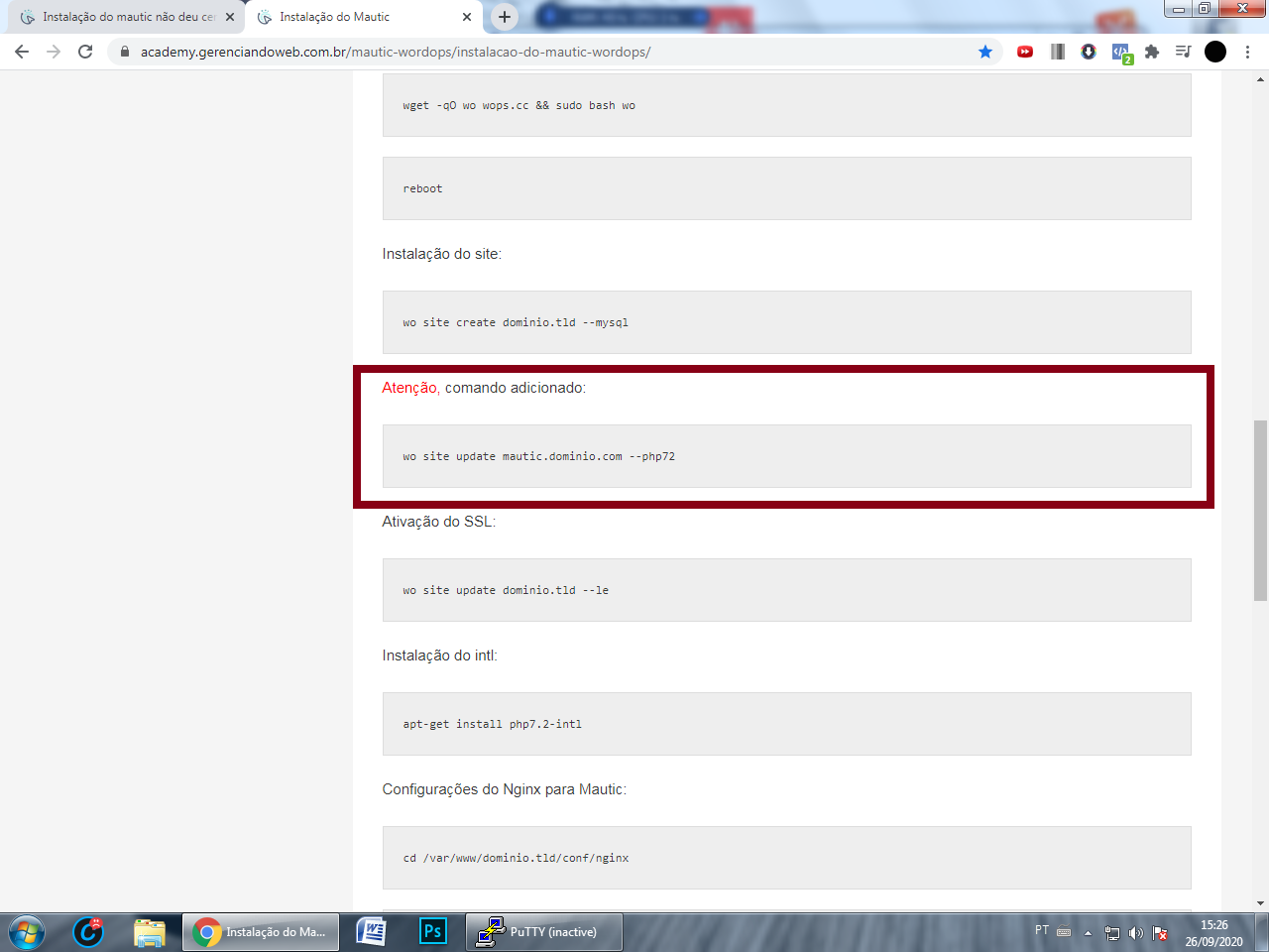

Chegou a observar as atualizações abaixo a aula onde mostro como ativar o PHP7.2?
No caso seria esse comando da imagem?
Eu não adicionei esse comando! fiquei um pouco receoso, então segui exatamente como você fez no vídeo..
Se for esse o problema, então é só eu entrar no putty com meu servidor e adicionar este comando?

Executa ele, tudo deve funcionar corretamente.
Depois da instalação do PHP7.2 apenas verifica a configuração feita em wo site edit dominio.com e confirmar que ainda continua com as alterações feitas na aula.
Caso não esteja, refaça essa configuração.
Oii Gabriel boa tarde…

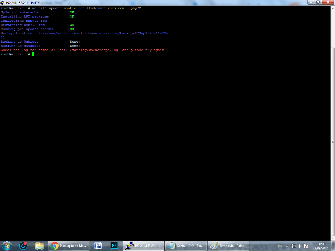

Cara adicionei o comando mais não deu certo, me apareceu essa mensagem

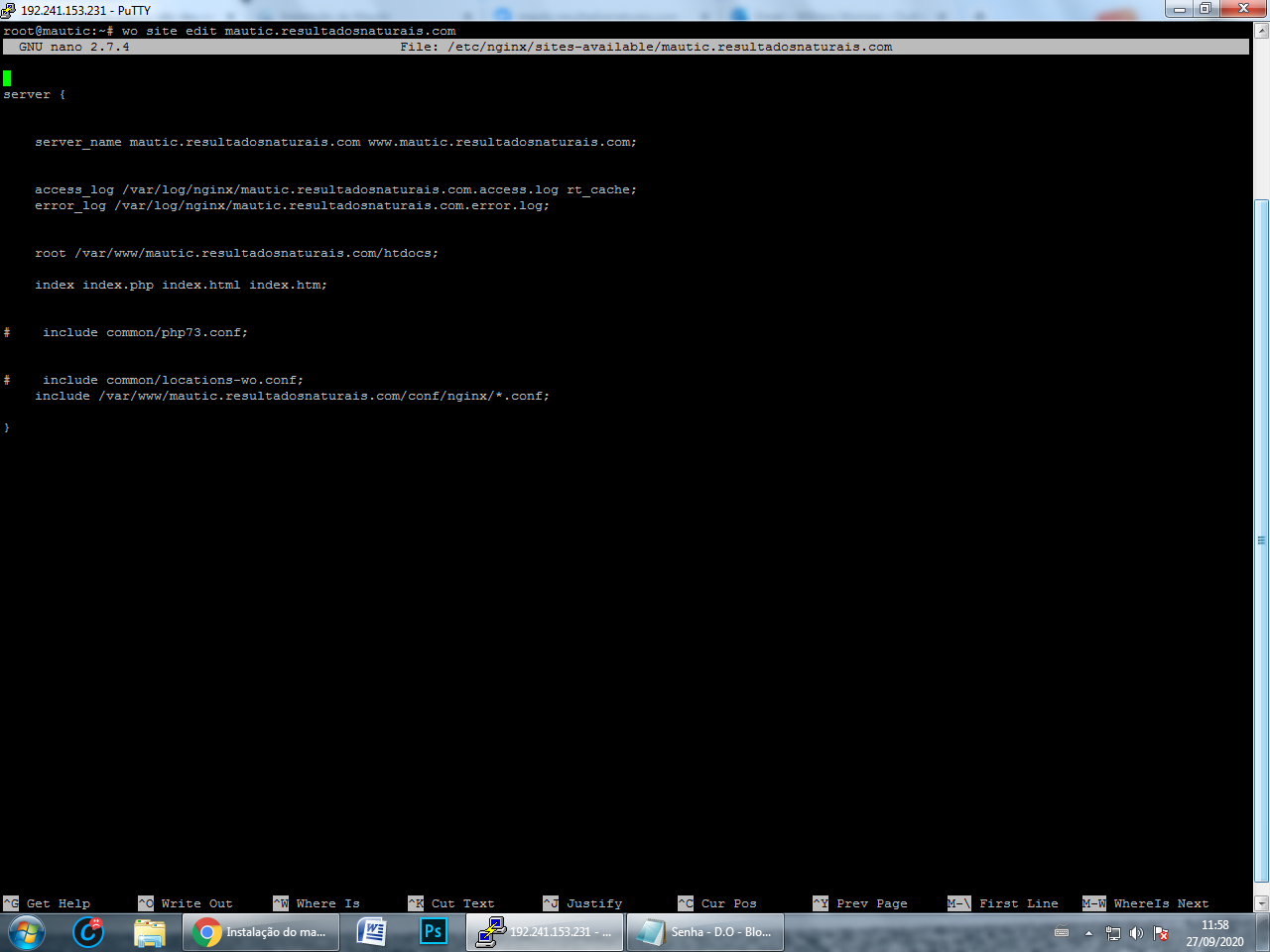

E ao executar o comando que você pediu wo site edit dominio.com apareceu isso

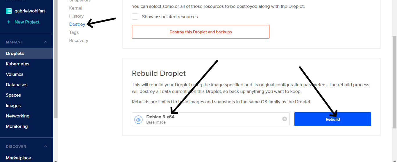

Caso eu queira apagar tudo e configurar tudo de novo, como faz? Eu poderia excluir os records do subdomínio na cloudflare e destruir o servidor na digital ocean, seria essa a opção?
Também indicaria refazer o servidor.
Mas não precisa refazer nada no CloudFlare. Apenas formata o servidor como mostro na imagem e inicia novamente a configuração.

Você pede para adicionar o comando wo site update mautic.dominio.com --php72 logo depois do comando wo site create dominio.tld --mysql certo?
Como o meu subdomínio já tem o nome de mautic, então esse comando ficaria
wo site update mautic.resultadosnaturais.com --php72 ou
wo site update mautic.mautic.resultadosnaturais.com, achei importante perguntar
Fica como mautic.resultadosnaturais.com
Pode executar os comandos na sequencia disponibilizada abaixo a aula.

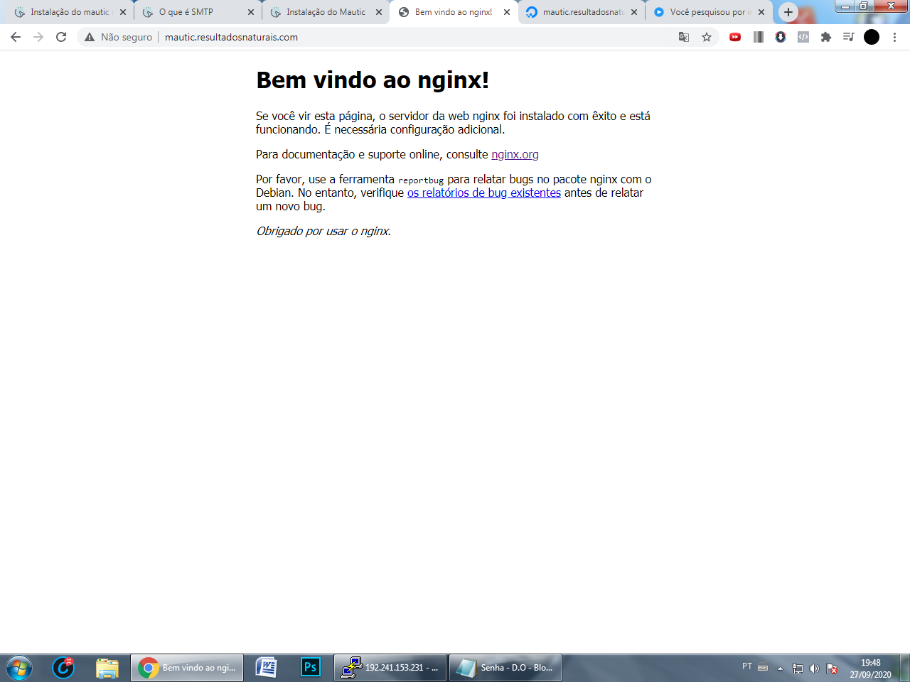

Boa noite Gabriel

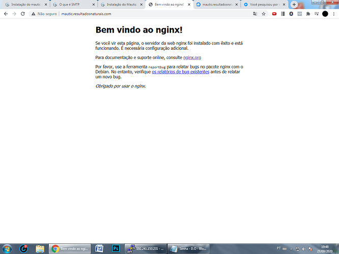

Então, continua aparecendo aquela mesma página!
Eu tenho certeza de que não errei nenhum comando…

Ao verificar encontrei um pequeno bug na ativação do php72.
Mas já foi resolvido.
Pode continuar a instalação acessando a url do seu Mautic pelo navegador.
Eu acabei de tentar, mais continua aparecendo a mesma página, eu tentei até na guia anonima…
Será que o problema está no meu navegador: o link é esse http://www.mautic.resultadosnaturais.com/
Pode verificar pra mim se aparece a mesma página pra você por favor
Subdominio não recebe www.
Acessa com: https://mautic.resultadosnaturais.com/
Deu certo, Gabriel
Obrigado, uma ótima noite…

Veja no painel DNS do CloudFlare: você adicionou “www.mautic” no primeiro registro CNAME. Edita e põe somente “www”. Do contrário não conseguirás acessar pelo endereço www…
Exato.
De toda forma, acessando com www será direcionado para versão sem www.
