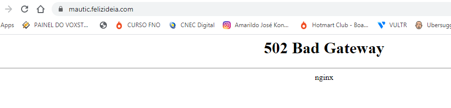

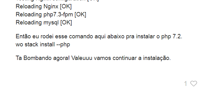

Boa Noite Gabriel, estou instalando o mautic em um sob-dominio, mas esse domínio esta em outro servidor, apontei os dns, fiz a instalação do WordOps e ssl e tudo funcionou de acordo com suas aulas.
Descompactei o mautic, dei permissões, porem ao abrir a página recebi a seguinte mensagem:
voltei ao cloudflair e adicionei o ipv6 apontando para o sub-dominio, porem o ipv6 percebi o cloudflair não aceitou o ipv6 que o servidor fornece, sendo 2a01:4f9:c010:7762::/64 o cloudflair só aceitou sem o barra, pelo que pude perceber o sub-dominio já propagou na Europa, a única região ainda não propagada é na Austrália, como a Finlândia fica na Europa se não faltei na aula de geografia, era pra estar funcionando.
Grato pela atenção

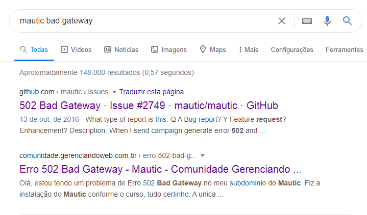

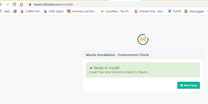

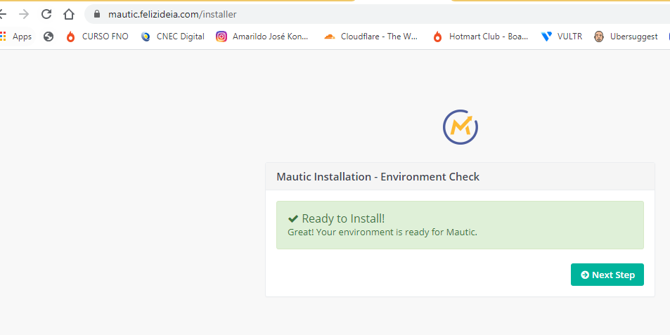

Resolvido, graças a tio google o o Gerencianadoweb, kkk
Sim, exato.
Atualmente o WordOps instala por padrão o php7.3 e o Mautic ainda não é compatível.
Sendo assim precisa voltar para o 7.2.
Acredito que fiz um comentário sobre isso abaixo a aula.
