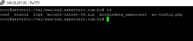

Exatamente em qual diretório fica a pasta moodledata_sabercert
Fica neste caminho, um nível antes da htdocs:
/var/www/ead.sabercert.com.br/moodledata_sabercert
