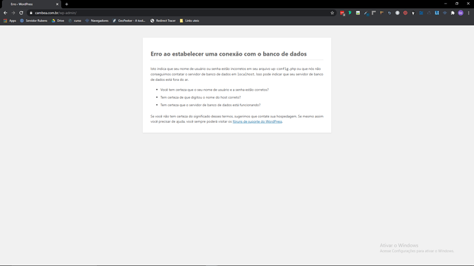

Erro estabelecendo uma conexão com o banco de dados
Olá, tenho 3 sites em um servidor e os três estão dando esse erro ao tentar acessar o painel wordpress, já tentei aumentar a capacidade do servidor, aumentar o limite de memoria do php e continua dando esse erro.

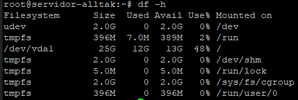

Como está o armazenamento?
Usa df -h para verificar.
ta assim:
Armazenamento ainda tem disponível.
