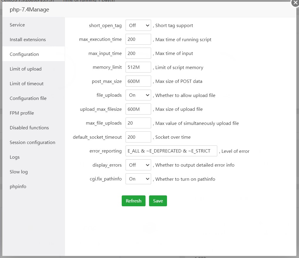

Você altera o tempo nas configurações do PHP.

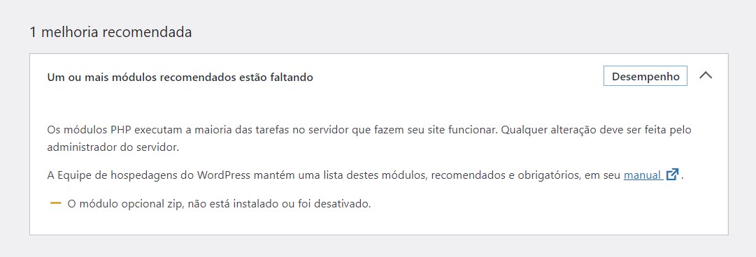

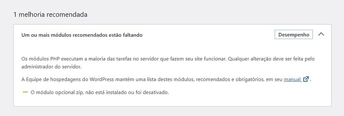

Verifica também se a seu site não está acusando erro de Api Rest no diagnóstico do Wordpress.
Bom dia,

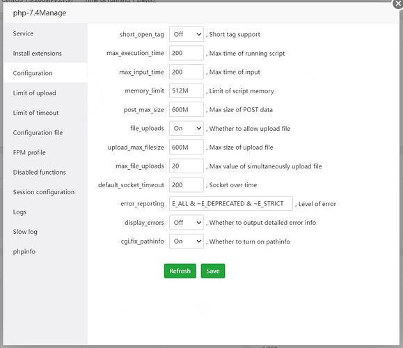

Como eu altero a config de tempo no PHP? No momento está assim.
Agora sobre o diagnostico do WP, está zerado de API REST
As configurações do PHP parecem OK. Não acredito essa seja a causa.
