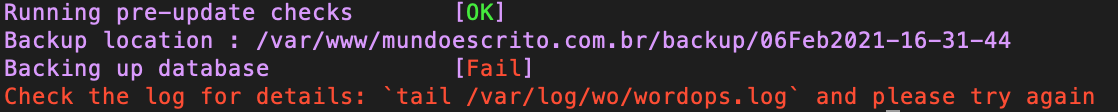

Estou configurando um novo site a partir do curso “Super Servidor 2020”.
Ao atualizar o site para habilitar o cache aparece o seguinte erro:
wo site update meudominio.com --wpfc
`Running pre-update checks       [OK]
Backup location : /var/www/meudominio.com/backup/20Oct2020-17-04-30
Backing up database 		[Fail]
Check the log for details: tail /var/log/wo/wordops.log and please try again

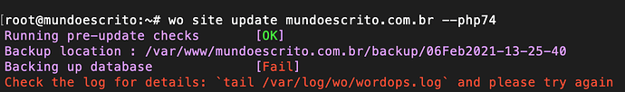

Eu fiz essa atualização para o PHP 7.4, mas pelo painel mostra mostra que a versão 7.3 que ainda está instalado e internamente mostra que essas 2 versões estão instaladas.
Isso acontece por causa de algum delay? Eu tentei reinstalar o php 7.4 e apareceu essa mensagem em anexo.
Isso é algum bug do Wordops?
Obrigado pela orientação.
Não instalou o PHP7.4.

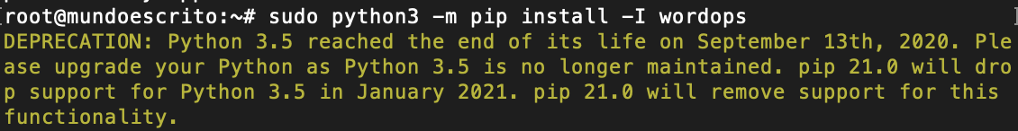

Executa o comando: sudo python3 -m pip install -I wordops
Depois tenta novamente por favor.
Oi Gabriel, boa tarde
Muito obrigado pelo retorno e fiz o que você orientou, mas apareceu uma mensagem e vários códigos depois e logo após tentei instalar e apareceu o mesmo erro.
Agradeço a sua ajuda.
E logo após apareceu o mesmo erro
Esse é um problema ja conhecido do WordOps ainda aguardando atualização para resolver.
Mas tenta:
sudo pip install -U pip setuptools
