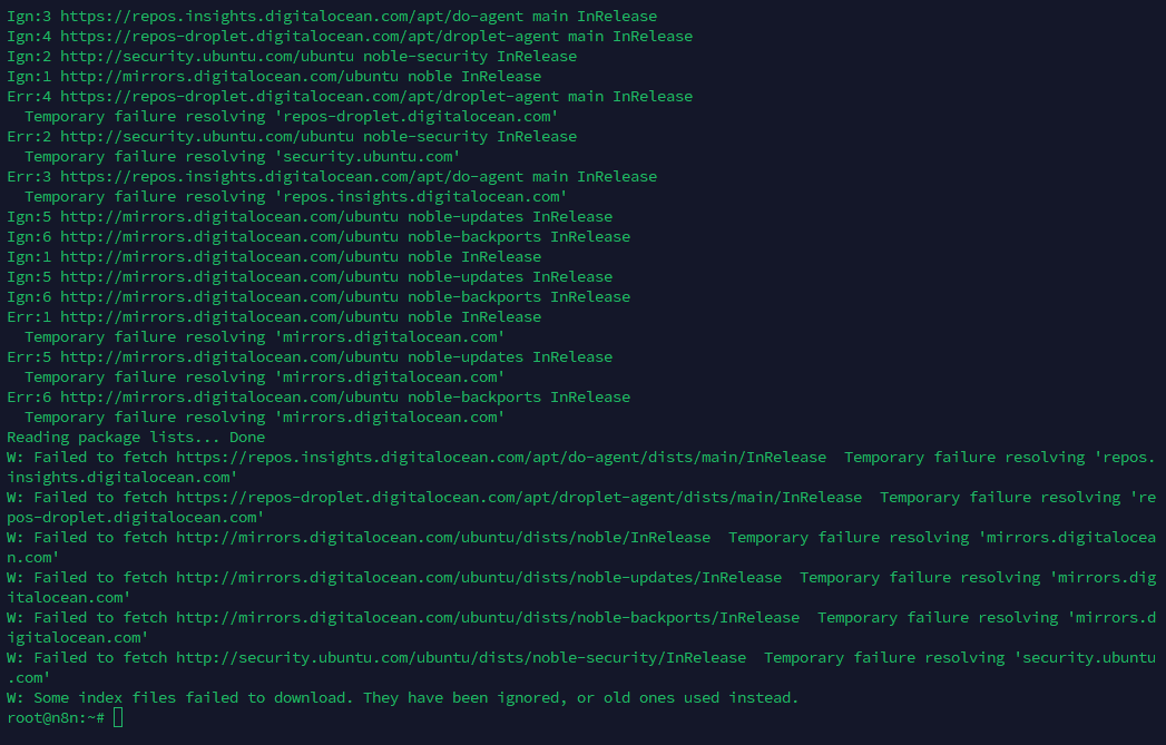

Oi Gabriel, estou na aula " Instalando Docker Swarm, Traefik e Portainer" no curso de automação, e conforme você orientou antes, eu ajustei o firewall, e tentei fazer igual na digital ocean, mas ao tentar executar o comando apt-get update, deu erro, conforme a imagem abaixo

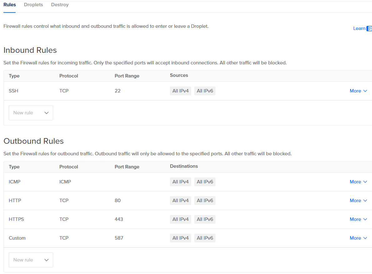

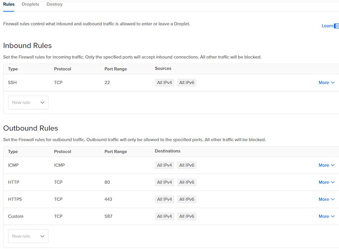

E também segue a configuração do firewall para a VPS que estou usando
Eu fiz algo de errado?
Não fez nada errado. A porta 443 estando aberta a atualização deveria acontecer normalmente.
Parece que tem pacotes off neste momento.
De forma geral você continuar normalmente pois o Setup do Orion vai executar uma atualização durante a instalação.
De toda forma, tenta desabilitar o firewall da Digital Ocean e executa a atualização novamente.

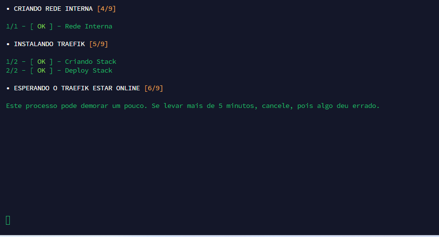

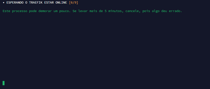

Outro erro que está acontecendo agora, é que ao instalar o Traefik e Portainer mesmo com os domínios apontados corretamente no cloudflare (nuvem laranja desligada) ele não passa daqui
Passou bem mais que 5 minutos
Isso é novo.

Como primeiro teste, cancela e tenta novamente.
Sobre o erro, eu já cancelei umas 5x, deletei o VPS e criei outro, inclusive testei usando ubuntu 20.04 e não o que você sugere na aula, e mesmo assim sempre para ai na hora de o “Traefik” estar online

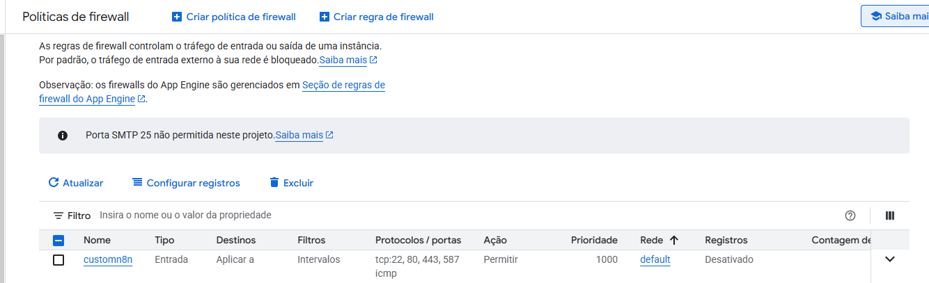

Peguei um cupom de $300 no Google Cloud, e vou usar, pois juntando todos os recursos específicos que eu quis, deu $86 por mês, vai sair de graça
Peguei um VPS 8GB de RAM e 4VCores na carolina do sul
E de uma forma muito simples configurei o firewall e funcionou

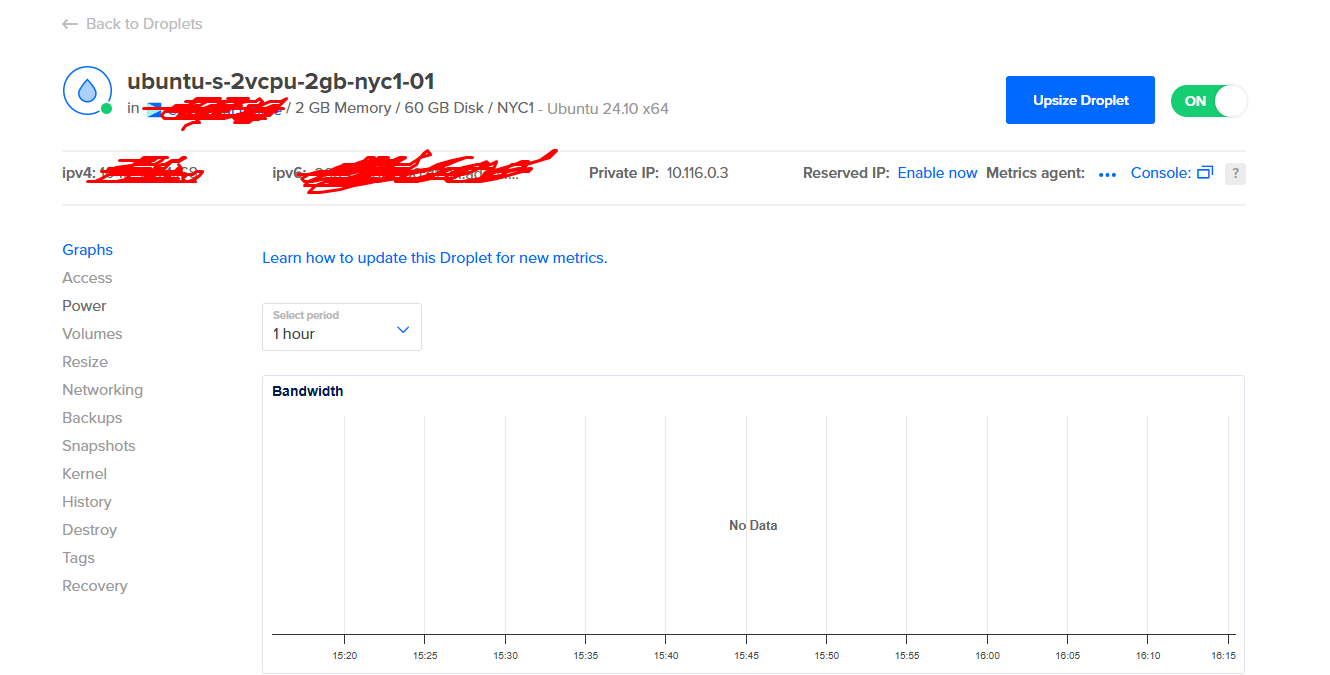

Fiz um teste com Digital Ocean.
Escolhi o servidor de Ny1, Ubuntu 24.10 x64 com 2GB de RAM.
Funcionou perfeitamente. Sem nenhum problema.
Recomendaria tentar novamente.

Neste teste deixei padrão.
Me fala do server que testou. Qua é a configuração exata dele?

Então, eu fiz as configurações exatamente igual você mencionou ai, e como sempre, quando chega na etapa “esperando o traefik estar online” da esse erro aqui
Ele fica eternamente ai e nao sai dessa tela
