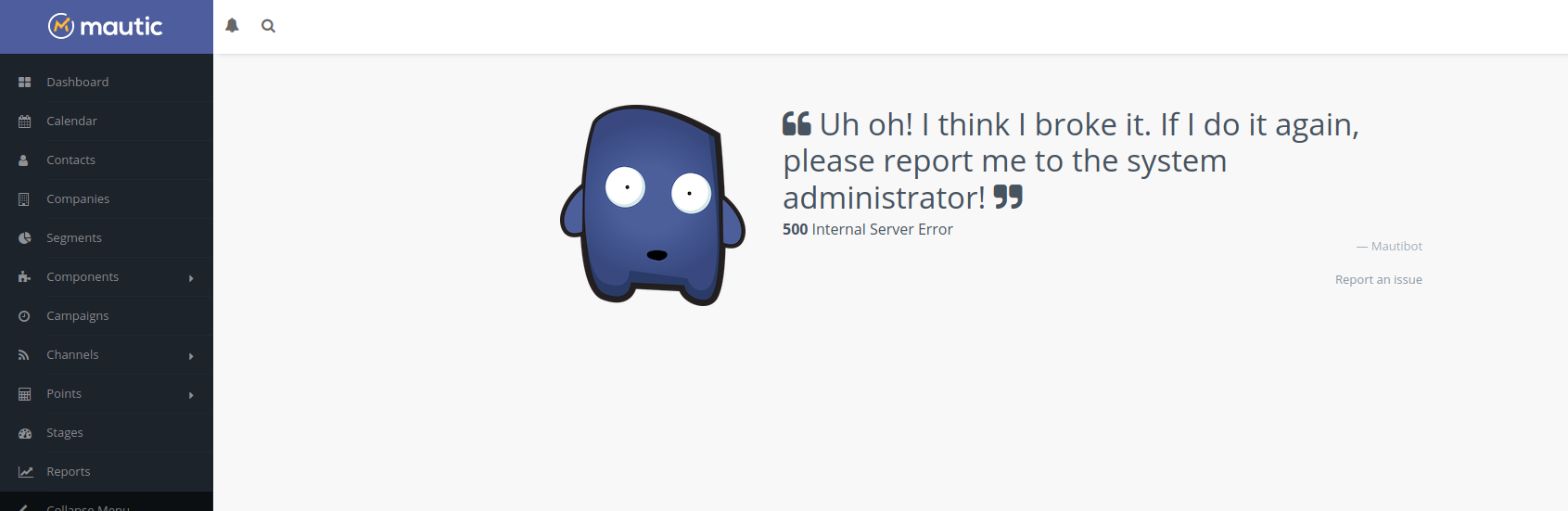

Estou testando o novo servidor de mautic que montei aqui e estou com esse pepino: erro 500 ao enviar o email de testes.
Configurei o dns e a conta de email já foi liberada na Amazon.
Alguma dica de como resolver essa parada?
Agradecido!
Evandro
Manda um print do erro por favor.
Quero entender como ele acontece.
