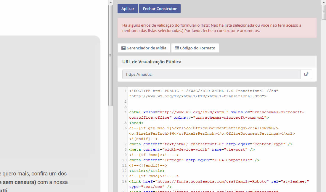

Quando vou editar o email no mautic, esta aparecendo esta informação:
Há alguns erros de validação do formulário (lists: Não há lista selecionada ou você não tem acesso a nenhuma das listas selecionadas.) Por favor, feche o construtor e arrume-os.
Como devo proceder?

Segue print do email.
Se tiver qualquer falha no html o Mautic não vai validar o email e vai mostrar o erro na tela.
Para auxiliar precisaria analisar o HTML completo.
Somente com esse print parcial do html não consigo visualizar a falha.
Mas sinceramente não usaria o editor html para criar os emails.
Recomendaria usar um modelo pronto ou então usar o modelo em branco mesmo e criar o email apenas como texto. Facilita muito as coisas.

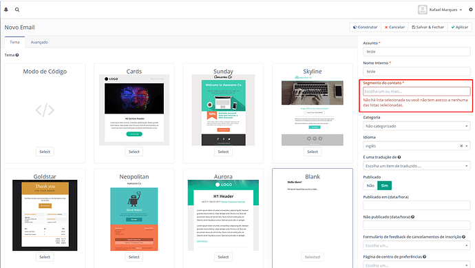

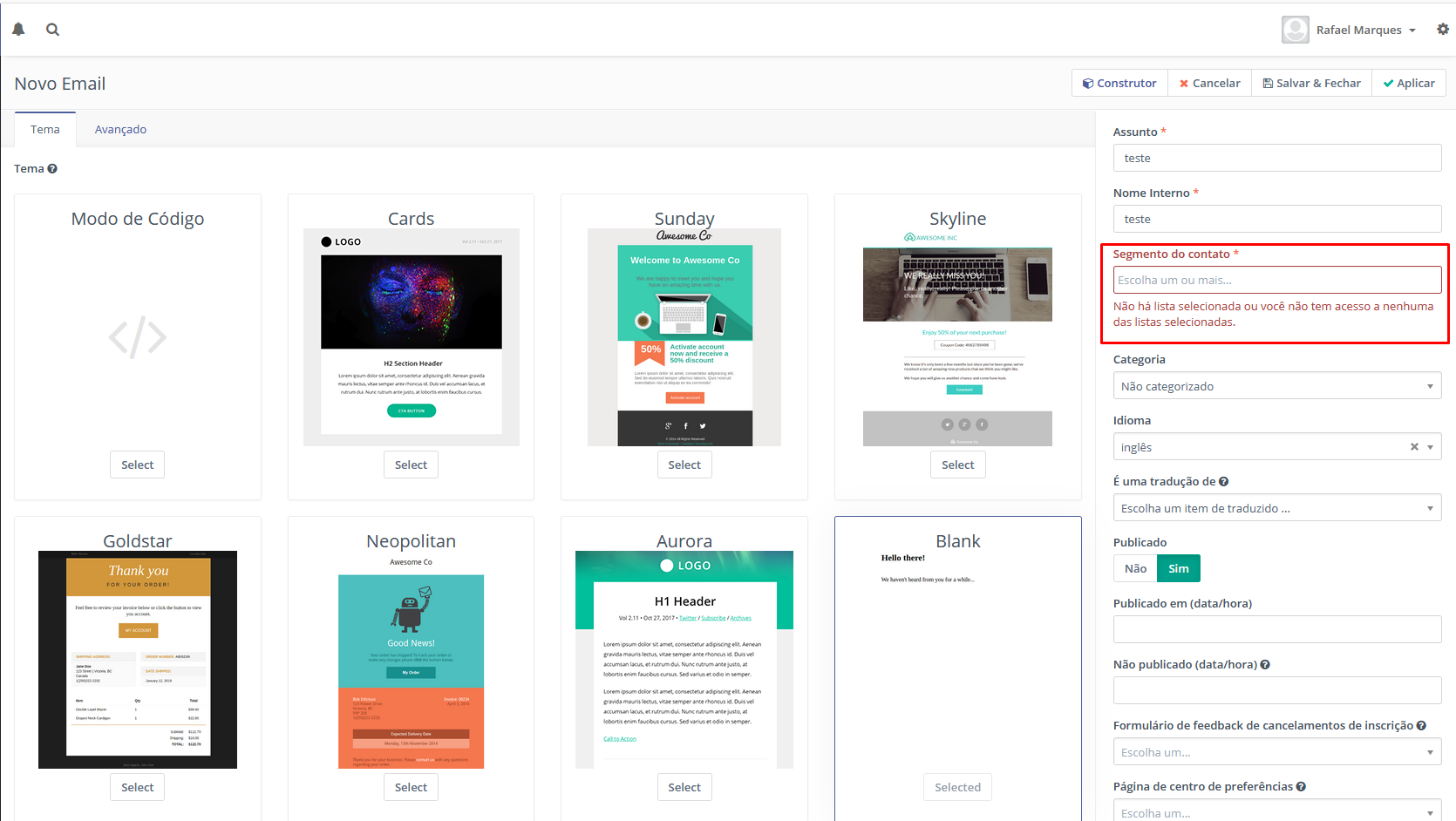

Esse erro deve-se ao fato de você não escolher antes a lista de segmento. Ou seja você criou um e-mail de segmento, mas acabou não selecionando qual segmento este e-mail pertence, e quando vai no editor clicando em aplicar, ele informa que falta preencher este campo.
Boa. Isso me passou despercebido.
Obrigado.
:+1: :+1:
Era isso mesmo, obrigado!
