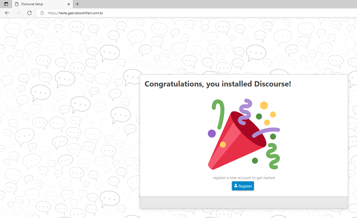

Opa.
Consegui testar somente agora e tudo correu bem.
Tenta novamente.
Acredito que vai funcionar.
