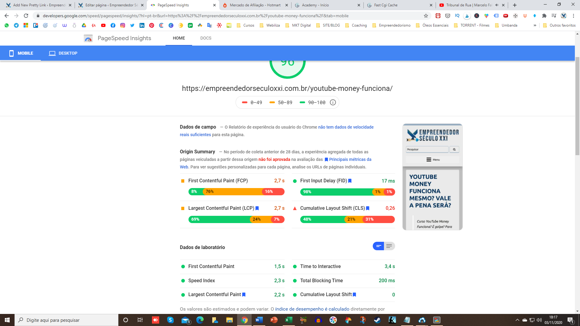

ta vendo… eu consigo nota top e CLS 0 para Mobile… mas dai quando vou testar de novo depois de umas horas ou no outro dia o CLS ta 0,25 (laranja quase vermelho)
Eu desinstalei o redis e instalei o nginx pra ver se resolve… atualizei 15 páginas e deixei com CLS VERDE…
Vamos ver até amanhã se irá permanecer…

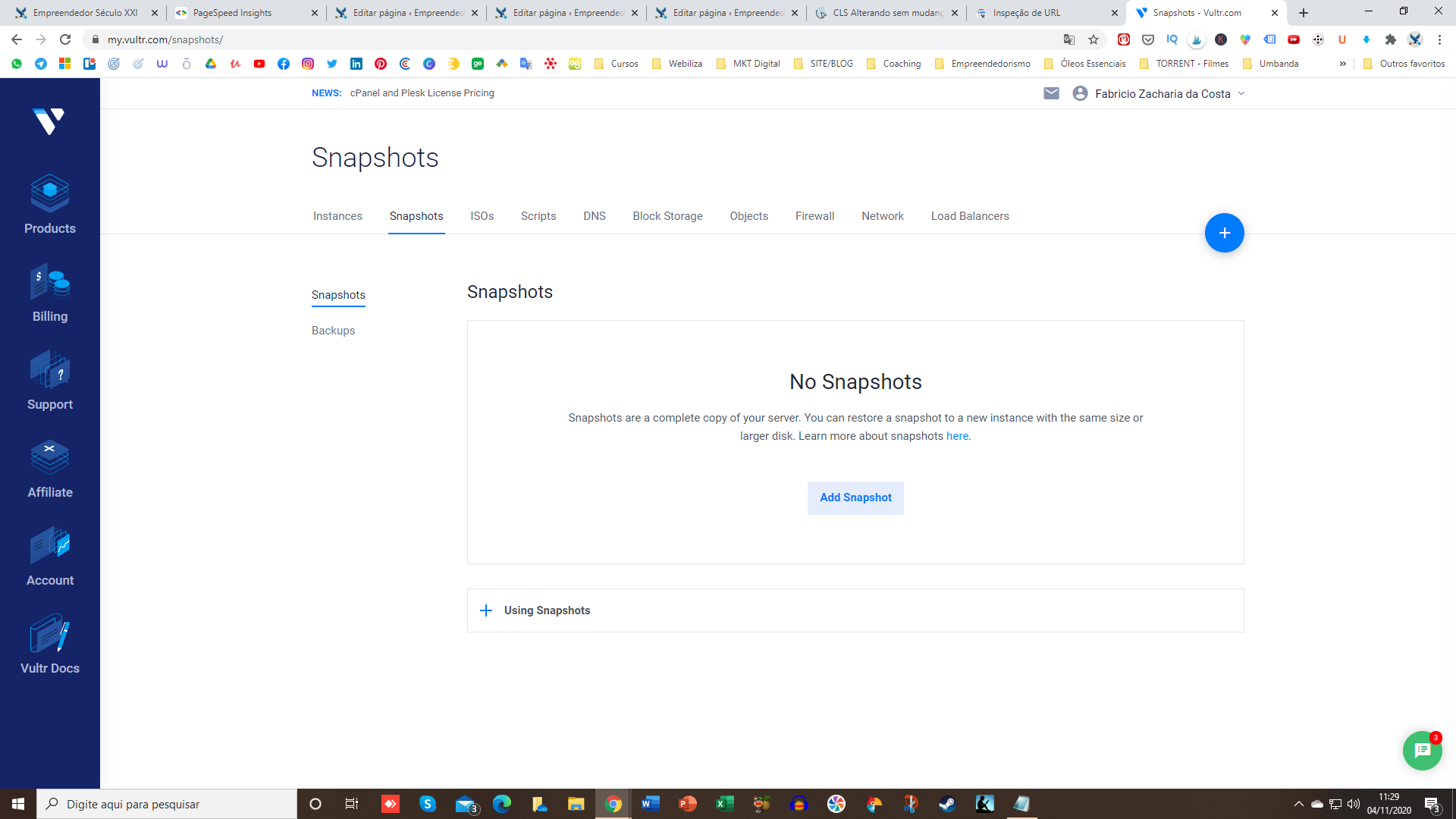

o que é snapshot de servidor?

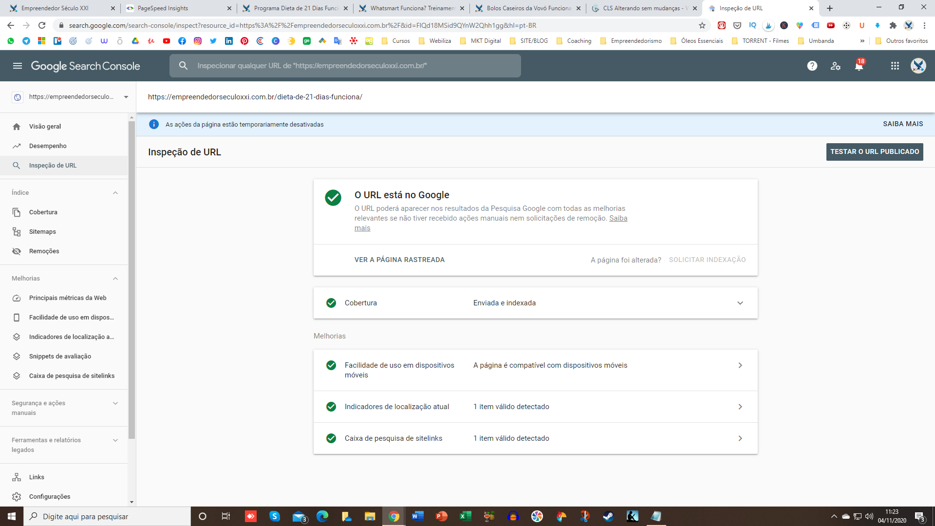

Isso aqui que é Webmasters? carreguei anônimo e depois?
Mas no momento o Google desativou a opção de rastrear paginas.
Acredito que vão disponibilizar a opção novamente muito em breve.
Backup do servidor.
Acessa as opções do servidor e clica sob snapshots.

ta muito estranho professor!! eu apago cache da página, atualizo e o CLS fica verde… no outro dia ou horas depois o CLS ta laranja… sobe muito…
Se subisse pouco, variasse pouco, é normal… mas desse jeito não…
