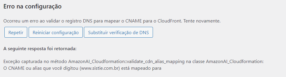

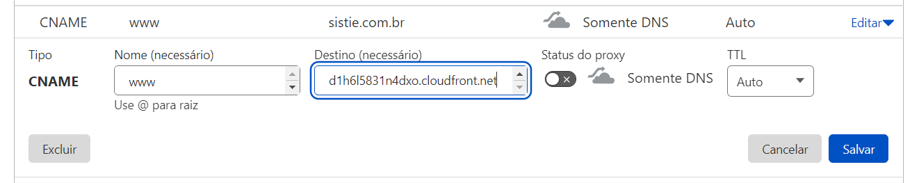

Estou integrando o serviço de cloudfront ao meu woocommerce, gostaria de saber como adiciono este registro pois o mesmo retorna com erro

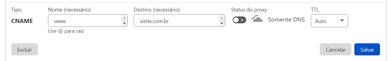

Hoje ele se encontra assim:
E eu estou modificando para esta forma:
Ai ele gera o erro citado acima!

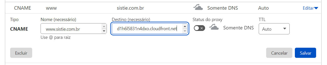

Então quando adiciono www.sistie.com.br ele joga para www e o destino fica conforme vc mandou mas mesmo assim da erro.

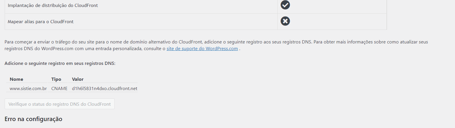

Mas o registro que está pedindo no primeiro print é assim.
Se gera erro, provavelmente tem outra configuração que não está OK.
Vou dar uma olhada refazer o processo, estou seguindo este tutorial
https://docs.aws.amazon.com/pt_br/AmazonCloudFront/latest/DeveloperGuide/WordPressPlugIn.html#WordPressPlugin-configure-use

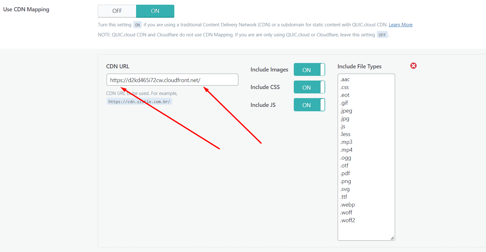

Bom dia Gabriel refiz o processo e esta indo mais ou menos quando ativo a CDN via LiteSpeedCache ele quebra todo o site e quando acesso a URL da imagem ele fica desta forma:
https://sistie.com.br/d2kd465i72cw.cloudfront.netd2kd465i72cw.cloudfront.netd2kd465i72cw.cloudfront.netd2kd465i72cw.cloudfront.netwp-content/uploads/2022/03/d2kd465i72cw.cloudfront.netd2kd465i72cw.cloudfront.netd2kd465i72cw.cloudfront.netd2kd465i72cw.cloudfront.netwp-content/uploads/2022/03/logotipo.fw_.webp
Então ele mostra o seguinte:
1 - URL do meu site
2 - Repete 4x a URL da CDN e depois vem o restante da URL da imagem
Sei que esta funcionando pois se eu acesso o (URL da CDN adicionar uma barra e o resto da imagem) ai ele aparece:
d2kd465i72cw.cloudfront.net/wp-content/uploads/2022/03/logotipo.fw_.webp
Pode ser que seja algo na configuração do Lite Speed Cache?
Ou será que é algo no painel da amazon?

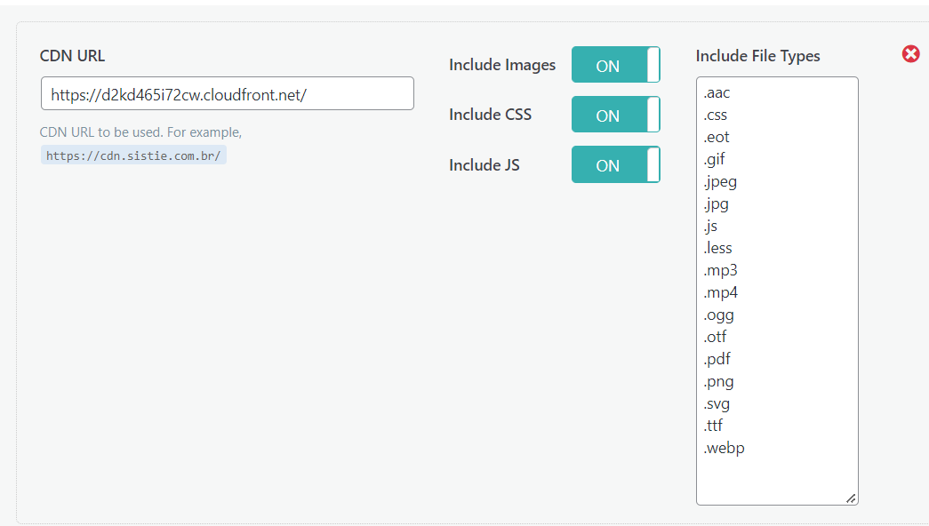

Blza acho que resolvi 90% do problema adicionei https:// no inicio da url da CDN e adicionei uma barra no final
Mas agora meus 10% de problema é que icones (acho que são pelo menos) estão quebrados
O que sera que preciso remover da lista da CDN?
O problema não parece estar na configuração do plugin LiteSpeed.
Mas sim no fato de repetir a url do CDN. Verifica essa configuração.

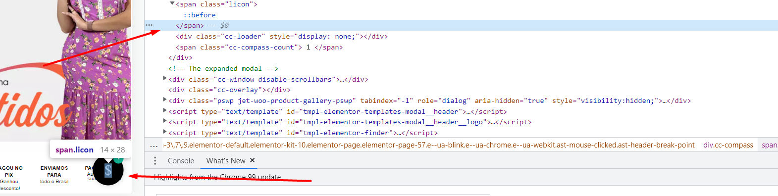

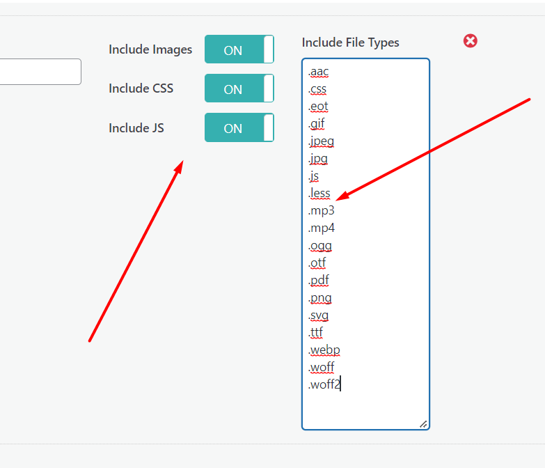

Todos sem funcionar. Mas os icones gerados pelo elementor estes sim aparecem, acho que não é icone olha esta imagem
Sera icones de font awesome?

Está retornando 404 das fontes.
Remove das extensões
.woff2
.woff
Da configuração do CDN.
Limpou o cache do CDN depois de remover?
No caso, precisa ir nas configurações do CloudFront e remover o cache.
Remove também o .ttf, .aac, .ogg, .less
Também vi um erro de CORS.
Se tiver alguma configuração de CORS em plugins do seu site precisa liberar o d2kd465i72cw.cloudfront.net nesta configuração.
