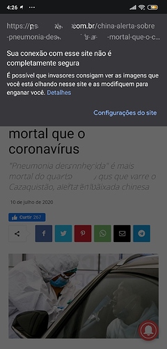

Olá amigos, de uma hora para outra, percebi que mudou o desenho de segurança do meu certificado ssl.
Ao clicar nele diz não é uma conexão segura, vejam na imagem em anexo… Alguém sabe como resolver?
Provavelmente você tem conteúdos http no site.
Informa a url da pagina que verifico exatamente do que se trata.
portalpadom.com.br é o site
O problema é esse link abaixo que está carregando com http.
Edita o link na pagina para https:
http://universalidadedabiblia.com.br/wp-content/uploads/2014/03/memobible2.jpg

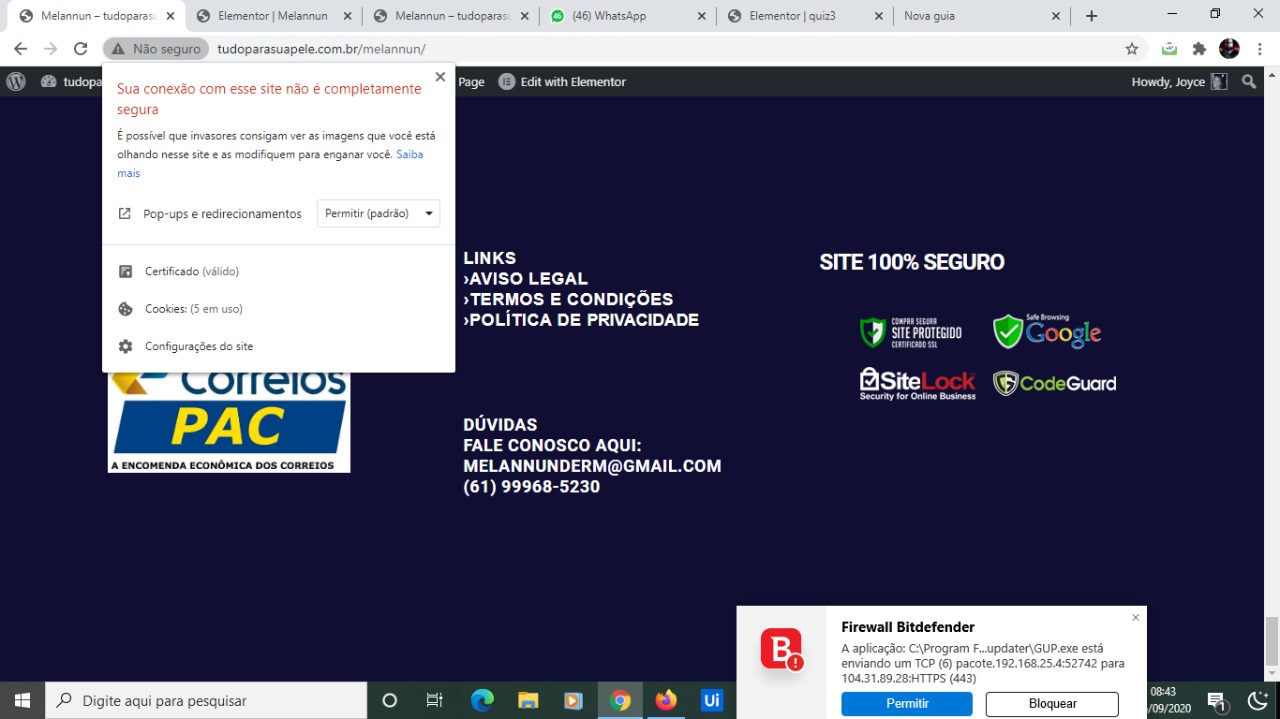

O meu site está apresentando a mesma mensagem, poderia me ajudar.
Tentei ir no caminho Inspecionar >> Console >> Mixed Content mas não consegui identificar http://
Poderia verificar?
Tem duas imagens com http
Segue:
http://tudoparasuapele.com.br/wp-content/uploads/2020/09/download.jpeg
http://tudoparasuapele.com.br/wp-content/uploads/2020/09/774369-min-scaled-1.jpg
Edita a pagina e insere elas com através de link com https
