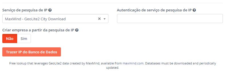

[2021-02-03 23:05:44] mautic.WARNING: MaxMind license key is required. [] []
[2021-02-03 23:05:44] mautic.ERROR: Failed to fetch remote IP data: A string or UriInterface object must be provided, a “NULL” was provided. [] []
Sobre esse item> [2021-02-03 23:05:44] mautic.WARNING: MaxMind license key is required.
Se faz necessário fazer essa config no sistema? Posso ter problemas?
Configura sim.
Ele vai ajudar o Mautic a rastrear os leads.
Tem alguns tópicos aqui na comunidade.
Veja se este tópico ajuda: https://comunidade.gerenciandoweb.com.br/t/atualizacao-geolite2-e-geoip-no-mautic/143/4
