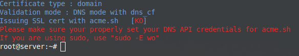

Gabriel, estou no processo de migração mas travei na instalação so SSL. Veja:
"Certificate type : domain
Validation mode : DNS mode with dns_cf
Issuing SSL cert with acme.sh [KO]
Please make sure your properly set your DNS API credentials for acme.sh
If you are using sudo, use “sudo -E wo”
Eu vi outro tópico sobre isso mas não achei solução.
Tentei instalar o LE das duas formas, come sem o “sudo”.
Fiz a autenticação no CloudFlare conforme recomendado e continua dando isso.

Gabriel, acredito que está tudo correto. Veja o print do erro quando tento instalar o LE pelo comando que você recomenda e o print do arquivo onde fica a CF_key no meu servidor:

A verificação do LetsEncrypt pode ser realizada de duas maneiras.
A primeira é através de um arquivo no servidor. Para isso o domínio precisa estar apontado para o servidor onde o SSL vai ser instalado.
Com WordOps essa forma de verificação é executada quando executa a instalação do SSL passando apenas o parâmetro --le
A segunda forma é através de DNS.
Com WordOps essa verificação é aplicada utilizando o parâmetro --le --dns=dns_cf no caso do DNS CloudFlare.
Se estiver instalando o site em um servidor para o qual o domínio não está apontado vai precisar utilizar a verificação através de DNS.
Se essa forma não funcionou tenta inserir novamente as keys de integração com CloudFlare
É possível que exista algum erro nessa configuração.
Se o domínio já estiver apontado para o servidor pode simplesmente --le que deve ativar normalmente.
