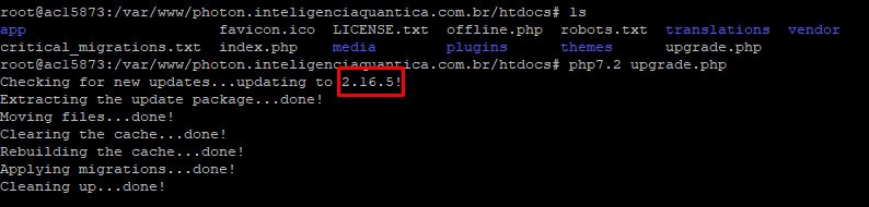

Segui sua aula em: https://academy.gerenciandoweb.com.br/instalacao-mautic/atualizacao-do-mautic-2/
Mas a atualização não foi bem uma atualização…
O sistema foi para a mesma versão que você usa na época da aula, a 2.16.5.
Foi um downgrade na verdade porque eu já estava com a versão 2.6.x .
Como faço nesse caso para ajeitar isso?
Seria o arquivo upgrade.php que estaria desatualizado?
Versão 2.6.x não existe.
Acredito que foi uma atualização para o último release da V2.
Pode manter nesta versão que tem no momento sem problemas.
A atualização para V3 é um pouco diferente.
Essa atualização que realizou agora contem um pack que permite a atualização para V3.
No momento deve ver, no painel do Mautic a atualização do V3 disponível.
