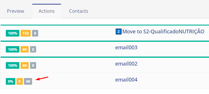

Gabriel, o que pode estar errado quando uma ação fica pendente após o prazo para efetivação ter expirado numa campanha do Mautic?

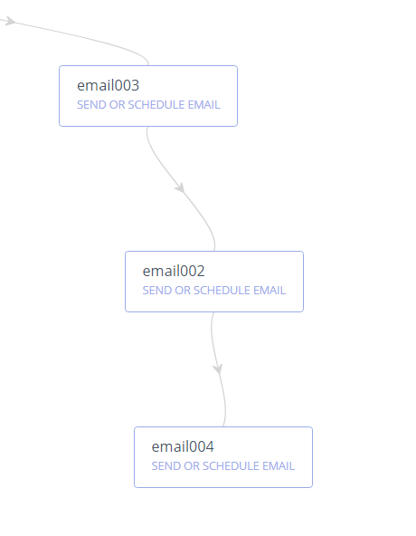

Não sei se fiz certo, mas estou escrevendo e colocando os e-mails na campanha aos poucos.
P.S.: não liga pra numeração. Eu apenas troquei a ordem de envio.

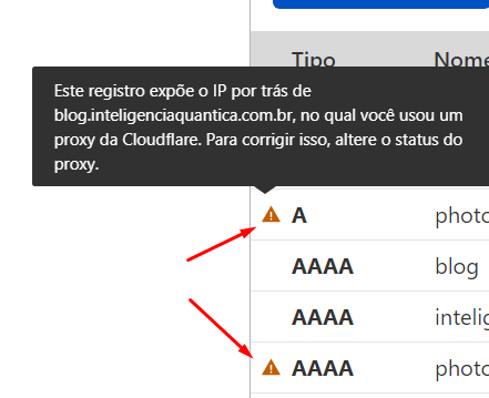

Printei um alerta do Cloudflare aqui abaixo pra perguntar se pode ter algo a ver com este problema.

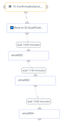

Em relação a lógica, estou adotando a forma mais simples possível.
Um e-mail a cada dia (~ 1140 minutos de intervalo entre eles).
O print anterior não tinha os intervalos porque foi tirado numa página de inspeção da campanha no Mautic e não na de configuração.
O que pode estar errado?
Não tem relação com o CloudFlare.
Essa configuração está OK.
Não tem registro no log por que provavelmente não tem erro.
Mas essa logica de campanha está errada.
Você deve ligar todos os e-mails diretamente no formulário ou na lista e não um após o outro como está no seu print.
