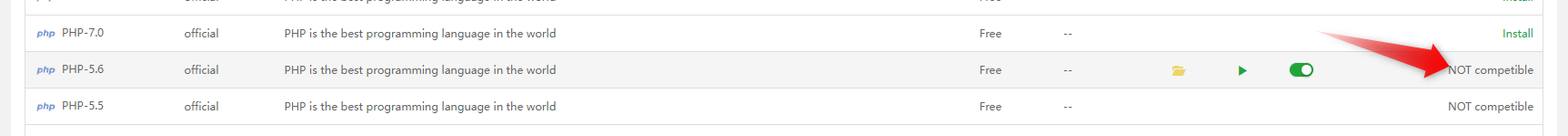

Percebi que isso só acontece quando eu mudo para o php 5.6.
Se alternar entre phps 7.3 e 7.4, ele muda certinho no phpinfo();
Mas se eu por o PHP 5.6 ai ele da esse erro de suffix do php.
Isso é incompatibilidade de um php tão antigo com sistemas operacionais mais atualizados.
Não vejo uma solução para isso alem de usar uma versão mais recente do php.
