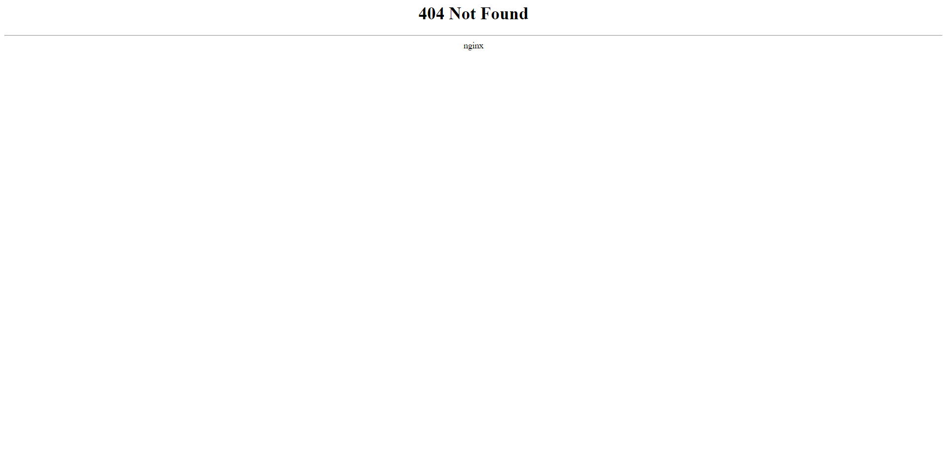

404 Not Found nginx
Tenho um projeto Php, no qual fiz as alterações no wo site edit e adicionei as regras de reescrita do nginx, e está funcionando perfeitamente.
Porém o projeto não é multilinguagem, então criei um diretório no projeto existente com nome de “br”, subi os arquivos e o novo db. O projeto novo abriu a homepage e a área de administração também está funcionando, porém as páginas internas tipo /br/loja /br/categorias dá erro “404 Not Found nginx” por acaso você já passou por algo parecido, tem alguma ideia o que pode ser, se pode ser algum bloqueio, etc…
Visando que o projeto inicial que está na raiz do site está funcionando perfeitamente.
Obs.: Até pensei em colocar essa versão em um subdominio (https://br.domain.com), porém como o site só vai ter mais essa versão de linguagem (br) então decidi colocar em diretório, ficaria melhor para o projeto.

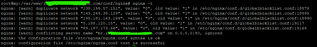

Apaga o br.conf e cria novamente como está abaixo:
Depois usa o nginx -t para verificar se retorna algum erro.
Se sim, envia um print do erro.
Se nao, reinicia o Nginx

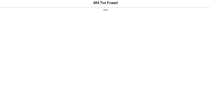

O erro 404 Not Found nginx voltou. Acima está o erro nginx -t
De qualquer forma vou fazer meus testes, se de tudo não ser certo, vou ter que partir para o subdominio. Obs.: Esse erro que aparentemente apareceu no print acima com o subdominio br. é referente ao site criado para criar o db, porém foi excluído, só deixei o db.
