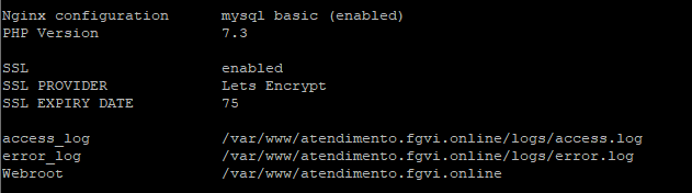

Você está com PHP 7.3 ativo.
O Mautic é compatível somente até a versão 7.2 do PHP.

O Mautic 3 é sim compatível com php73 mas ele realmente ainda tem muitos problemas para resolver.
Já o Mautic 2 não funciona com PHP7.3 mas é estável e funcional.
Se está com Mautic 3 recomendaria refazer a instalação para a versão 2 do Mautic.
Ainda não é o momento de utilizar o Mautic 3.

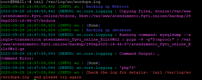

Recomendaria primeiramente alterar a versão do php com:
wo site update dominio.com --php72
Atualiza o WordOps com wo update e tenta novamente.
Precisaria verificar o servidor para investigar a causa do erro.
Mas até o momento ainda não entendi por qual motivo a instalação está com php7.3
Acho isso estranho pois sua instalação já estava funcionando, sendo assim estava utilizando o php7.2.
Precisaria entender por que mudou a versão php pois essa é a causa do erro.
Você consegue lembrar de alguma atualização ou alteração que fez no servidor que poderia ter originado essa alteração.
sinceramente não faço ideia, eu tenho um backup antigo, posso tentar voltar nele para checar a versão do php
até na versão antiga aparece o mesmo erroimage
