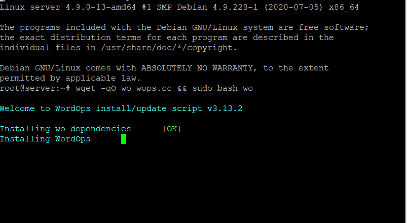

Criei um novo Droplet na Digital Ocean para instalar meu site pois no Droplet antigo está dando erro a instalação do Wordpress, então nesse droplet assistindo o passo a passo das aulas, cheguei na parte de instalar o WordOps… No seu vídeo, a instalação foi bem rápido. Aqui no meu já está mais de 20 minutos e não sai do lugar e não sei o que está acontecendo. Segue a imagem para saber onde está travando.

Acredito ter um pacote de configuração off.

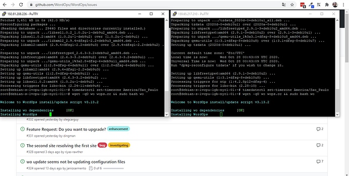

Fiz testes com dois servidores com sistemas diferentes e nos dois retornou o mesmo erro.
Vou relatar para equipe de desenvolvimento do WordOps.
Eles costumam resolver rápido.
Obrigado Gabriel, acredito que amanhã já esteja tudo normalizado.
Fiz mais alguns testes.
Tenta simplesmente clicar Ctrl C
Ele vai continuar a instalação normalmente.
Não se trata de nenhum erro crítico. Me parece ser apenas um erro nos registros mostrados na tela.
