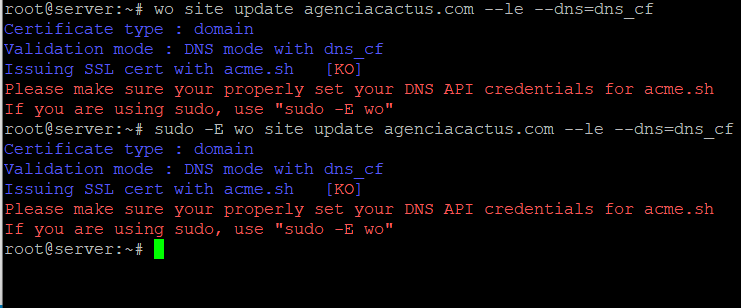

root@server:/var/www# wo site update mivideo.com.br --le --dns=dns_CF
Certificate type : domain
Validation mode : DNS mode with dns_CF
Issuing SSL cert with acme.sh [KO]
Please make sure your properly set your DNS API credentials for acme.sh
If you are using sudo, use “sudo -E wo”
root@server:/var/www# sudo -E wo site update mivideo.com.br --le --dns=dns_CF

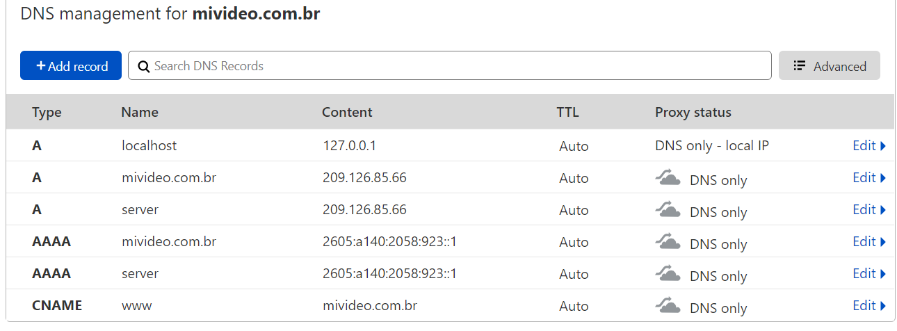

  • meus registros na CF estão apontando para esse servidor contabo:
Ao que tudo indica o erro foi gerado pois esta com o DNS apontado para os name servers ns958.hostgator.com.br e ns959.hostgator.com.br

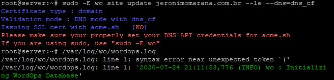

Ao tentar fazer o update, obtive os seguintes erro:
